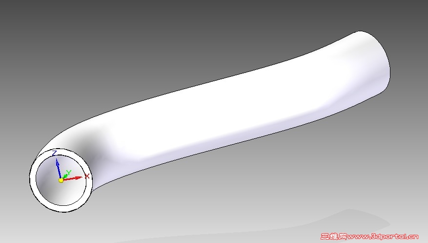

Solid Edge空心管建模方法
$ Y" n' I7 r4 T6 Q& K0 e& M! P
6 w  Y% H$ ~! u% `视频是在同步环境下演示建模过程( W5 a  ]+ [/ T( {' g; |
方法有两种:
" W6 P  [* r, \+ J  {, G. b/ Z1.扫掠出外体后,直接薄壁。
5 R5 ~1 [1 O" f: U: r$ L' K5 ~2.扫掠出外体后,再用一个“扫掠除料”来去除里面部分,形成通道。
