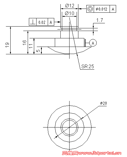

做设计时,标注的尺寸完全表达出了自己的产品,但是加工的时候标注的尺寸无法直接加工,如图中,之前的图纸没标出球面的投影直径,数控无法直接加工。但是,这个产品并不是我公司加工,而是外面厂加工生产的,我是否有必要一定要画出适宜生产的图纸?我个人觉得,应该是表达清楚自己的产品尺寸及要求就行了,毕竟我画的不是加工图纸,而是产品设计图。生产厂家因根据产品的设计图纸,自己画加工图纸。请问,我这样的想法是否正确?

我觉得没有问题啊,没有必要加工图纸,不过疑问的是那个垂直度是否标错了。。

1,20的直径标注,最好放在主视图上,这样看起来很方便。另外,那个俯视图可以去掉,不要了,主视图表达的很清楚了
7 G0 x; `$ L) ~& @6 B1 h- A
+ Y7 L8 w" T% W- G0 W8 E  z% e4 F9 n4 X  l
( B: k/ d3 M5 u7 h1 z; Q2,SR25,表达的很清楚了,行家一看就是个球面,不会产生误解的。- D3 a) I" ]4 _" j& u" ?
, H. a: I3 Y0 M5 P) u( \$ o& B" z
. Y! W. X! }8 H0 a+ B: A
, C1 \/ Z) k7 H/ ]/ D; ?: Y# q! e( \
3,垂直度公差表达的有点问题,基准有问题,垂直度箭头也应该指向直径标注尺寸线的延长线上

先谢谢热心的朋友们了,我追问个问题,基准应该找哪个?或者怎么标?垂直度是需要加个直径符号么?

这个球面直径很简单就可以看出来等于30。如果标出来就是重复了,反而不太好。

实际加工中,是用点来确定这些的,必须要知道弦长,这才是我纠结的地方
