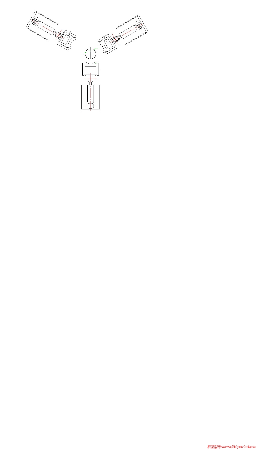

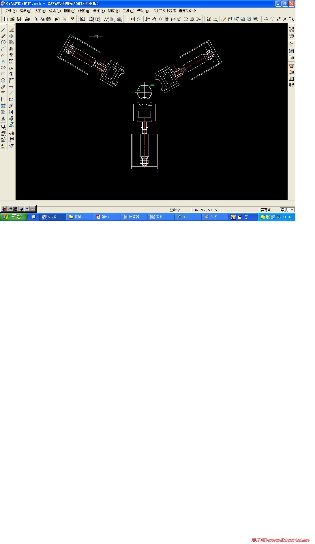

请教各位大侠,我要冷压图中的六方管(下边面有内凹),设想用三液压缸顺序动作,能否实现,对方180MM左右,管壁厚4MM,管长约200MM,焊缝设在右上侧(焊缝不能在上下两面),请大侠们指点,先谢过!" Z$ _! p4 E; q$ Q8 @& m3 n, B
' Y9 C# C7 m4 D2 _" Z  @0 a 六方.JPG , |. f4 t3 k# g+ X8 u9 n4 @

可用滑塊側沖方式是來解決會比較好

你是要全新制作这样一小段管型零件,还是要对现成的6角管进行再加工?
