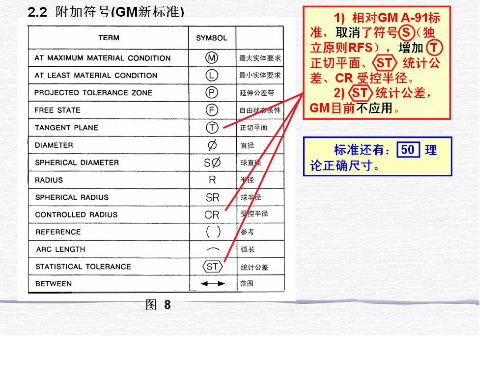

最近转化欧美图纸,形位公差标注的附加符号里经常有 S ,查国标无此一项,请教各位了,此 S 是何意思?最新国标是否有了此项??

S的意思是指这面是球面。一般在标注面的轮廓度上有使用它。

 楼主| 发表于 2006-3-8 11:00:27 | 显示全部楼层 来自: 中国江苏无锡
TO:huablue83
* v  X, t" r  p: I. w5 b
, U; z4 c* q& L' o. {1 }1 XS的意思是指这面是球面。一般在标注面的轮廓度上有使用它。
' o9 g; `& A9 K# x8 a: o+ z6 K5 a6 a+ N" d4 C# g- Z
你说的是指SR或SΦ的方式还是形位公差标注的附加符号里如我们常见的M,L等
发表于 2006-3-9 15:27:21 | 显示全部楼层 来自: 中国广东惠州
看图片。应该可以解释你的问题。

发表于 2006-3-9 15:42:14 | 显示全部楼层 来自: 中国广东惠州
很多人看不到我还是写一下(呵呵,我都看不到)。
3 U) J9 o: S9 Y0 H3 l( f这是GM A-91标准,S还有在形位公差标注的附加符号里表示独立原则!

位置公差后面加注S(外加圆圈),表示Related feature size
发表于 2006-12-24 08:55:35 | 显示全部楼层 来自: 中国山西运城
S:(在圆圈里)独立原则RFS,是指几何特征可以是极限尺寸内的任何尺寸Regardless of feature size)其形位公差的大小与基准的大小无关,形位公差的大小不能根据基准的大小而相应地放宽
