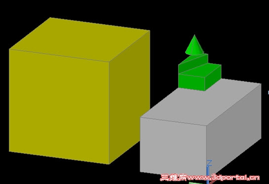

先说一下cad用的是2011版本
) E4 p3 [6 _! P: A* e; a0 S# X我在cad里面做了3个实体,绿色那个是用union处理了的(图1),另外两个是对比测试的,请不要分心,呵呵

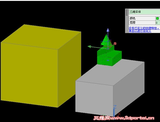

# t' R2 k7 n/ Q1 @& i$ [0 w我的目的是要找到绿色实体的“几何中心”,当用鼠标选中绿色实体的时候,可以看到移动小控件是位于绿色实体的“几何中心”的,但是我获取不了这个几何中心的坐标。(图2)( ^5 K* t3 B5 C2 k" t0 `

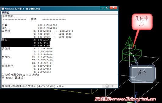

于是想到了 massprop 这个命令,它能提取"质心",给出质心的坐标。我把目测的那个“几何中心”和“质心”都标出来了。(图3)
8 _- \4 k- M, R& |( T5 t" t3 t2 h! \' E9 f) i. O2 H. E
- W9 E# T. M2 A% Q! Z) D7 r现在有一下几点让我迷惑:
3 d. c' P" s  n5 V$ S+ y: R6 M! I5 |1 m1. 在cad的帮助里面,输入massprop 后看的的解释是:可以给出无论是二维还是三维物体的”形心“,注意,在帮助文件里面是 ”形心“,不是质心,但是在实际使用的时候却又显示的是”质心“,所以到底这个命令提取的是质心还是形心?
/ ?; F" X. @$ D) n9 v2.为什么 图3 中的几何中心和质心不重合呢? 既然cad里认为三维物体是均质的,那么我觉得 几何中心和质心应该重合才对,为何两者会有差别?, \8 [$ e" ?+ }  C
   我做过测试,如果实体形状规则,就像那两个方块,这两个就会重合,而不规则的就会不重合。
+ g, f6 L, p, j3.如果我想获得一个三维实体,尤其是不规则实体的 几何中心的坐标,就是移动小控件坐标原点的位置,我在cad里面应该怎么操作,用哪个命令呢?3 M8 q7 Y8 B  s# D
最后把cad原文件附上,大家可以自己试试看。是不是几何中心和 质心 不重和。, {; }  e9 i/ j" ~6 B
另外大家有什么办法可以获得几何中心的坐标,请不吝赐教,谢谢!

个人理解:在ACAD中,“形心”与“中心”是两个概念。“形心”就是均质实体的“质心”;而几何中心(就是三维小控件的位置)是所选择图形“范围”的中心。形象地说,假如有一个长(立)方体的盒子,其六个面都相应地与WCS坐标平面平行,尺寸和位置刚好能把你选择的一个或多个图元装在里面,这个盒子的形心就是所选择的图元的几何中心。对于单个长方体、球体、圆柱体来说,几何中心与形心是重合的,而对于不规则图形或多个图形的组合很可能就不重合。
% K7 R: ^! F7 m* K% Y/ [CAD的图形界面并没有提供得到这个盒子(BoundingBox)的直接的命令,但在二次开发方法中提供了。这就是ActiveX的GetBoundingBox方法。当然,只要理解了上面的道理,在图形界面也是可以把它画出来的。

多谢斑竹解答。你所说的“边界框”让我茅塞顿开啊!
9 F; j1 n* D. \% K3 cmassprop给出的信息里边就有边界框的信息,简单的坐标计算后,那个绿色的几何中心和计算的坐标惊人的一致啊!这个方法虽然不能一部到位,不过还是很好使的。非常感谢!; y7 Q- f. k0 n: h& Q# M" f% Z
同时,你说的边界框还让我想到了另外一件事:3dmax里面每次选中物体也会出现边界框,我就导入3dmax,哈哈,果然也找到了几何中心。看我附上的图:5 \  Y8 @/ Z+ i
我用的是“仅影响轴”和“对齐中心”的命令就能在3dmax里面把轴的原点放置在选中物体的几何中心上。而且这个坐标在世界坐标里面的数据和在cad得里面的很吻合!
4 _$ j2 O: V, }: `/ Q0 `, a( W以后看看能不能找到在cad里面编一个程序来实现这个功能。
* ~" `& u, i( o3 o' B$ h; N对了,还发现了一个命令 gtlocation 这个命令能把移动控件对齐到物体几何中心,也就是说cad里面其实隐含了这个几何中心的,可惜就是找不到一个直接的命令来提取。' K5 {/ [0 c/ l$ Q8 R; ?7 D; h3 W
不过斑竹所说“在图形界面也是可以把它画出来的。”这个是什么意思,我有点不理解。是通过作图的方式吗?
