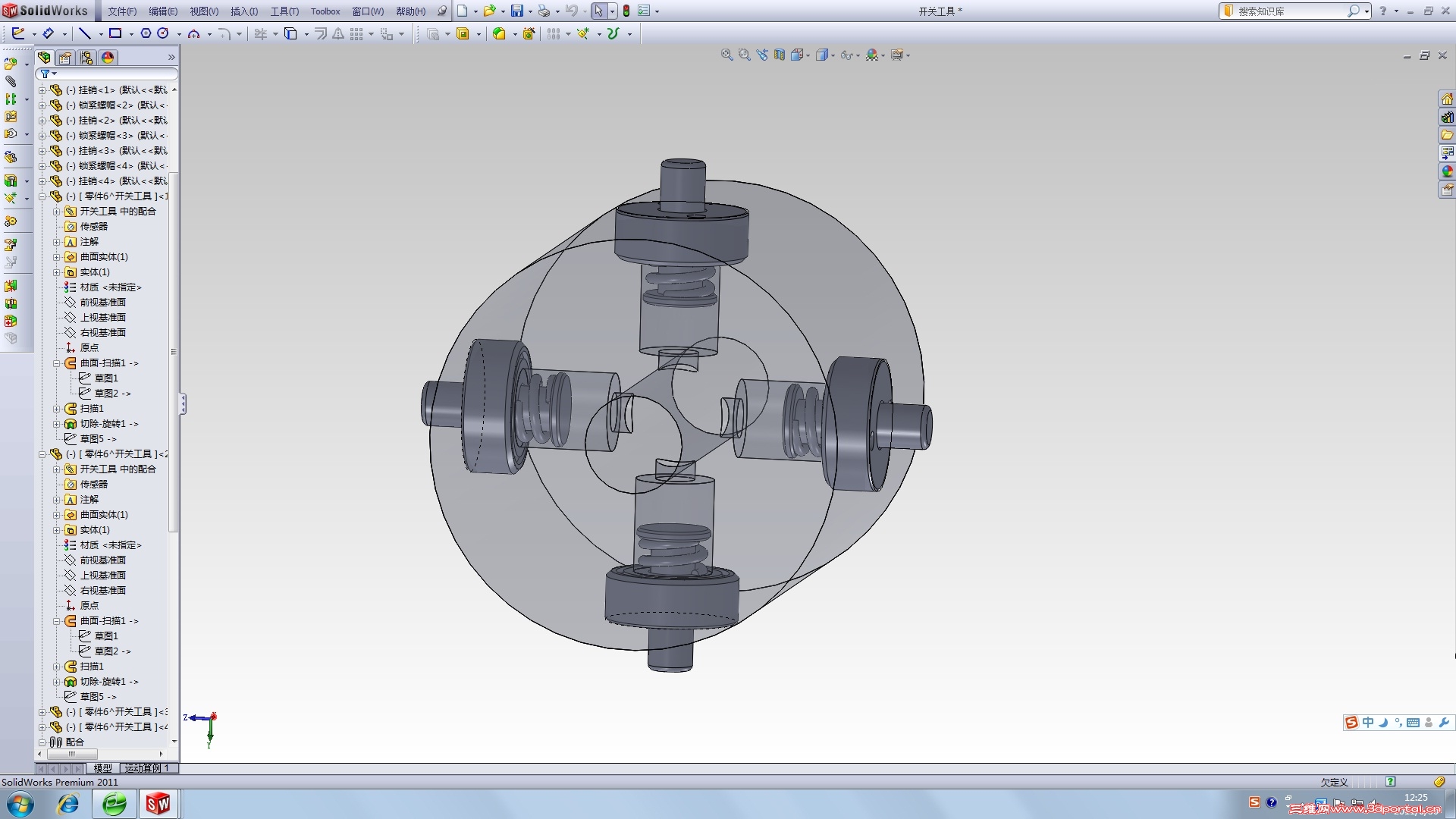

请问在装配体力如何才能让几个相同的弹簧销同时伸缩?弹簧销是在四个方向上的。

用配置不行吗、??

用配合可以实现!

从你的图上看,用一个圆轴阵列,不就可以同步伸或缩了吗。
 楼主| 发表于 2011-6-30 18:12:14 | 显示全部楼层 来自: 中国新疆巴音郭楞蒙古自治州
哦,这样确实可以,谢谢。
