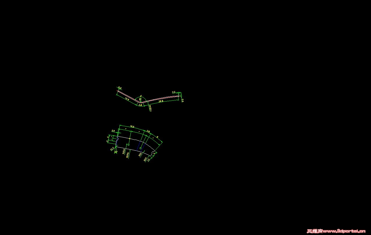

因为量不大,种类多,请问这个零件要模具要怎么设计,才可以快速又低成本?

不清不楚,請問大大試什麼材料ㄚ,量不大的話直接複合下料 + 折彎,可搞定

谢谢你的回答,这是不锈钢的材料.

如果订单不多的话就用复合模加折弯两道工序来做;' K% O* c8 s( \" w5 D
订单多的话则采用连续模来做,省工序费,效率高!

$ n7 A3 k% W) d- g; n谢谢您的回答,这些量不多,但种类很多,目前的作法是200片以内的用线割割外型,再冲孔,再折弯,很耗时又耗人力.
 楼主| 发表于 2012-7-27 14:36:44 | 显示全部楼层 来自: 中国台湾
连续模怎么做?是不是用连续模,成品的部分,装活动的(因为种类多,量少)这样是不是可以节约模具费呢?
