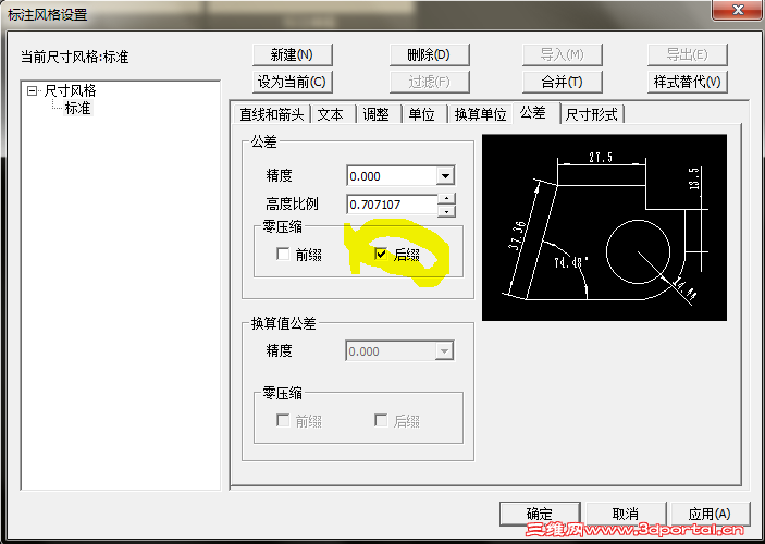

[求助] CAXA2011公差标注问题
发表于 2011-7-1 16:37:57 | 显示全部楼层 |阅读模式 来自: 中国江苏盐城

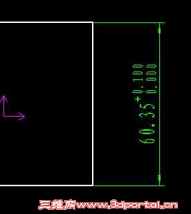

: @) w  V" ^8 ~9 n) C. r, v# Y+ O 1.jpg 3 z, A" K6 p+ C; i/ f, s6 M; N
如图,公差标注时下偏差为0,总是显示0.000,这种方式感觉很不爽。如何才能与2007一样仅为0.

1# zhouyiyong
# }- p8 X, ]; F' p  N; s1 e8 ^ 勾选一下好了

 楼主| 发表于 2011-7-3 14:50:34 | 显示全部楼层 来自: 中国江苏盐城
谢谢版主的指点!

dongchongxiacao 发表于 2011-7-1 19:31 static/image/common/back.gif
3 R$ y5 v6 Q  Z' [& @1# zhouyiyong ( f  R; h$ {0 O7 T+ O4 c
勾选一下好了
! U+ N( E1 _+ {6 i. o9 l3 F8 G谢谢啦!我也遇到了同样类似的问题。
