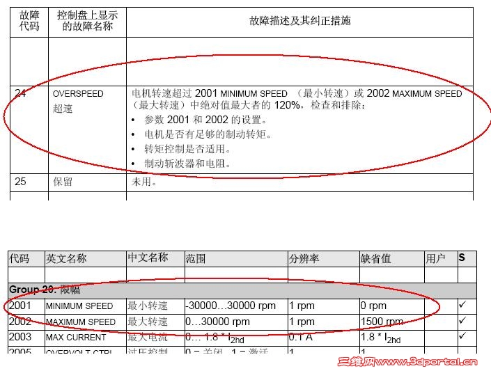

有一台3.5KW的电机用ABB 550的变频器带动,变频器报警超速。可变频器的参数都是对的,电机也是好的。求答案??

参考变频器的说明书:

发表于 2011-7-15 21:46:00 | 显示全部楼层 来自: 中国山东烟台
1500换成3000试试
发表于 2012-1-24 15:14:41 | 显示全部楼层 来自: 中国广东惠州
超速报警指的是电机的转速和变频器给出的转速不一致,要么慢了要么快了!这种的问题主要是负载惯性过大,或是加速时间或是减速时间(主要是在停车时发生超速报警时)太短了,导致外部的负载与变频器相差比较大,一般来说把加减速时间调长后就应该能好转
