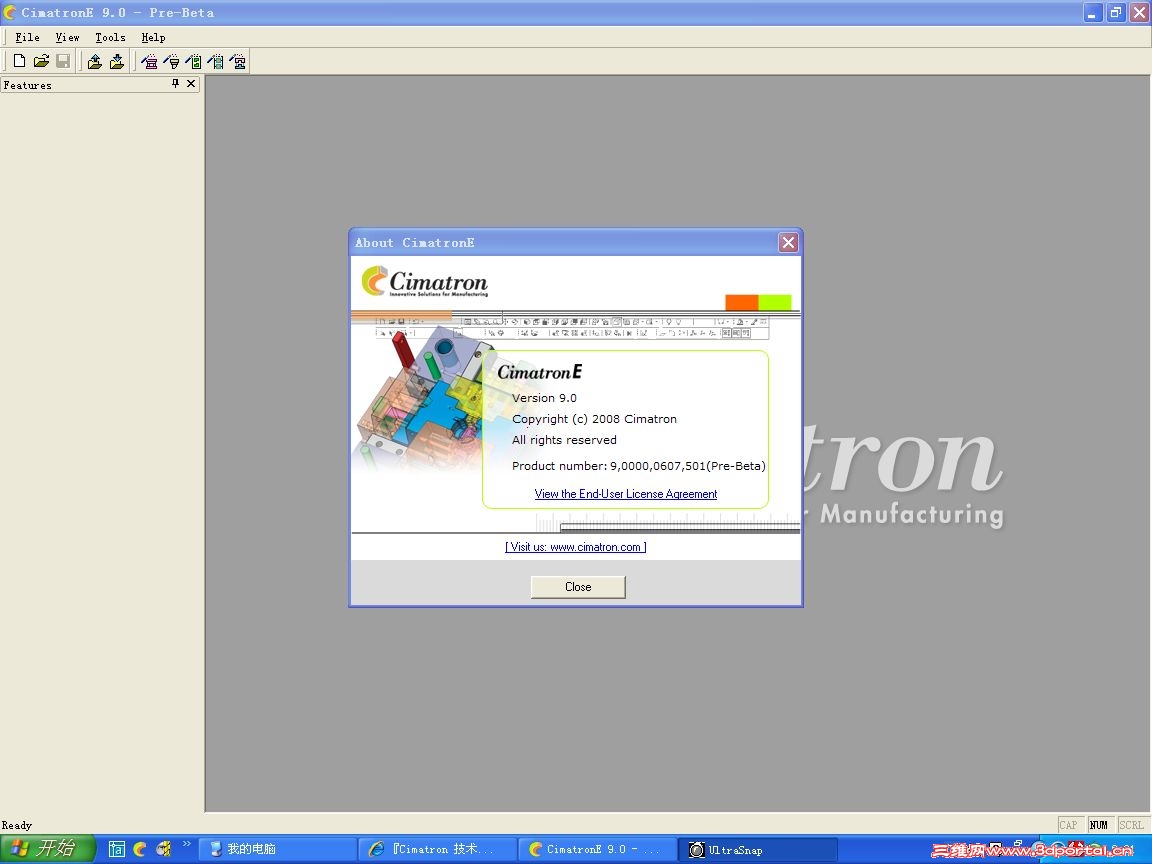

点新建后就就崩溃

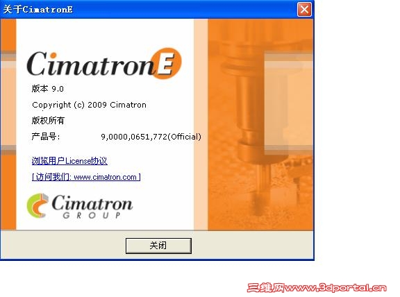

发表于 2011-7-4 12:44:28 | 显示全部楼层 来自: 中国浙江绍兴
点新建后就就崩溃
, D3 k# y* O3 E) D" y+ zskyboy85 发表于 2011-7-4 10:47 http://www.3dportal.cn/discuz/images/common/back.gif
, e' n$ z# `1 [
5 \8 s" H2 {( d- L" M$ [2 I看了你的图片  发现你装的测试版  建议楼主装正式版看看 ,版号如下图:
+ j! d1 _! O, w  x
* u! l3 F) v) ?- [/ J8 d0 p
8 s6 _7 y, V, r9 c( @# K+ U* e" s破解建议用HASPEmulPE-XP_2_33_a002W  稳定点

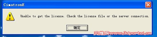

! J& X1 y5 l7 w: Y& N你能把完整的crack发到我的邮箱么symentm@qq.com.装了10遍没成功的糙哥感激不尽!
