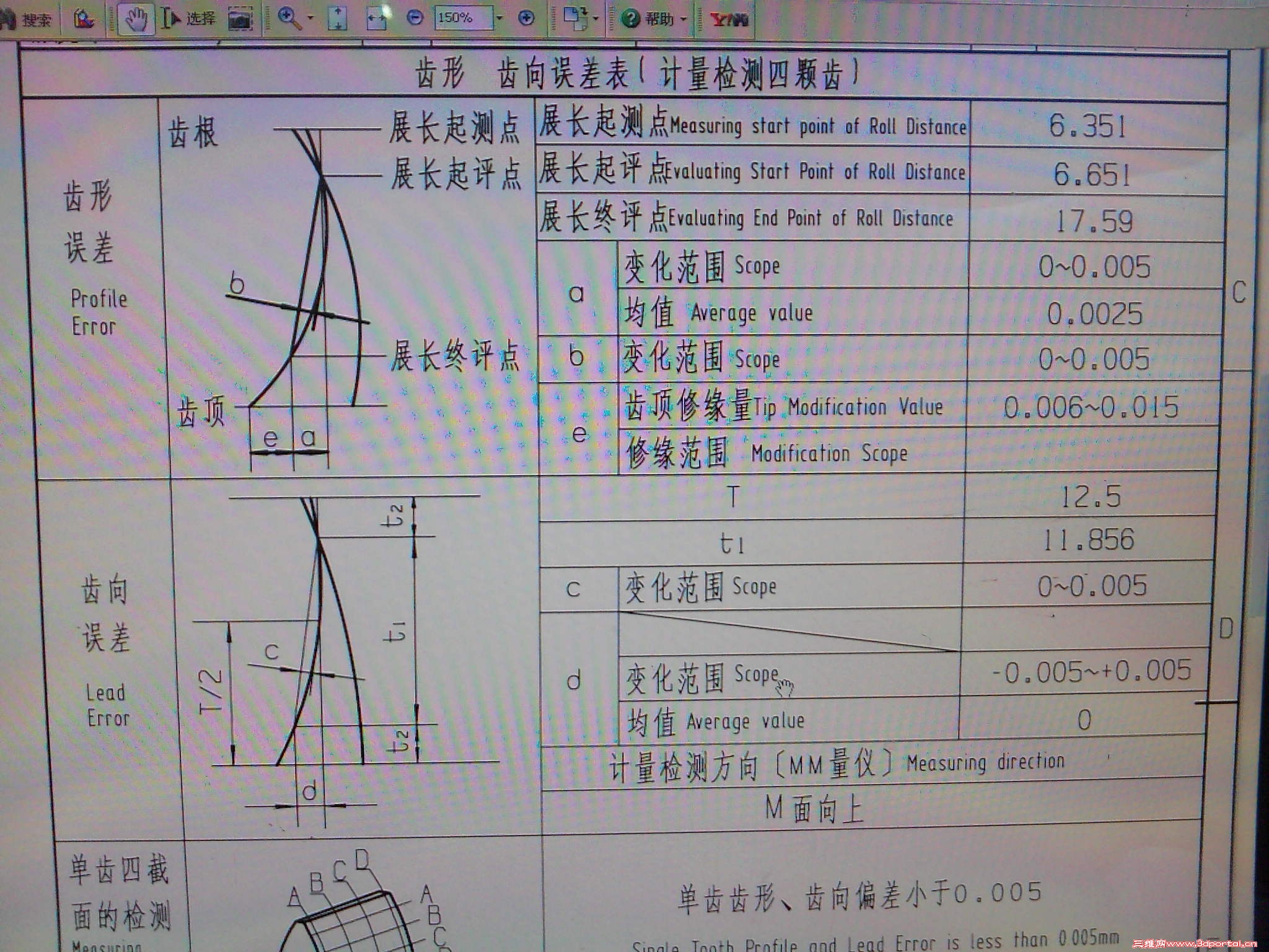

我在一张齿轮图纸上找到了这个东西,有人讲这是齿轮修形的表示方法,但是没人知道怎么读,各个曲线和数组是什么意思

是M&M检查仪上齿形和齿向的检测要求。: H8 h& }* j3 y. q5 `" @$ W0 F* g
齿形误差项中没有要求修缘范围,说明不要求修形。
9 h( T/ Y8 f. d$ Z) M齿向评测范围约占95%。$ r7 t' M1 M9 M2 L. N$ `1 k6 k
总体来说检查要求比较严格。

总体来说,这是精度要求较高的齿轮检测参数,检查要求比较严格
& L& q- K% _! u* }( K3 [+ d' q) s齿形误差项中已经填写了修缘量,表示存在齿顶修缘,没有给定修缘范围,可能有两种情况,一种情况是要求按展长终评点检测给定,一种有可能是漏标,但就此并不能“说明不要求修形”。
