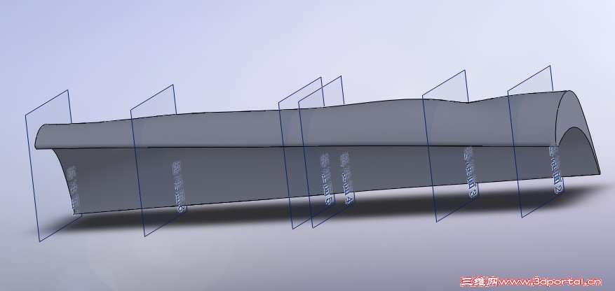

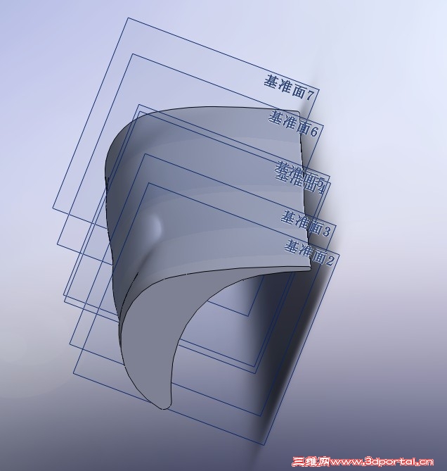

大家好:我在用solidworks做汽轮机弯扭叶片的凸台放样的时候(大约做了7个截面)总是在叶片上产生一个小凸瘤,请问这是怎么回事啊??怎么解决啊??谢谢... ...叶片上有的地方是用多段线连成的圆弧,是不是圆弧的问题啊??怎么解决呢??如果解决不了,使用什么软件好呢???请大家多多发言... ....

 楼主| 发表于 2011-7-5 18:29:53 | 显示全部楼层 来自: 中国山东潍坊
请看下面的图片,怎么想法把各个截面给圆滑的过度呢???
 楼主| 发表于 2011-7-5 18:30:45 | 显示全部楼层 来自: 中国山东潍坊
2# 81130549 / @' u" u/ `- \7 ^" {4 Z
7 g% \+ J: P  ]4 H! n2 ~9 K请看图片,谢谢

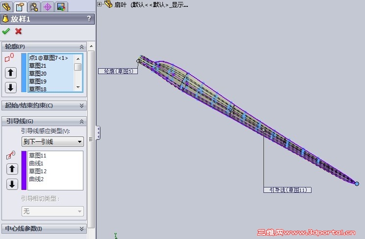

发表于 2011-7-5 20:56:35 | 显示全部楼层 来自: 中国广东中山
多建几条引导线就能解决了!
发表于 2011-7-6 09:30:57 | 显示全部楼层 来自: 中国天津
加引导线,如图:
' u' D9 g& C/ ?/ `1 E
- h/ ~, P- D7 `' Z1 w" b 未命名.jpg
