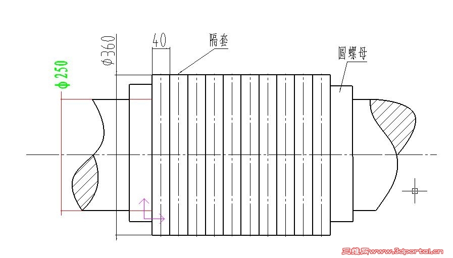

[求助] 降低光滑钢隔套表面粗糙度
发表于 2011-7-6 11:05:32 | 显示全部楼层 |阅读模式 来自: 中国山东济南
一个轴上有30个45钢隔套(调质),厚度40,内径Φ250,外径Φ360,关键是厚度尺寸,两侧表面精磨,厚度公差0.005以内,粗糙度大约0.6左右,测量的摩擦系数0.152。请问有什么办法能不影响精度的情况下提高摩擦系数,至少0.2以上,理想系数是0.4。是进一步研磨到0.4还是降低粗糙度?用什么方法实现比较经济?宗旨:既能保证目前的厚度精度,还能提高摩擦系数!请多指教!谢谢!( Z2 n' O; w) Y, ~- _8 `, n
备注:隔套使用的时候两端有螺母顶紧

在每两相相邻的钢隔套之间加摩擦材料盘,厚度与钢隔套一样,这样就可增大摩擦系数。

提高摩擦系数的办法换材料,或者与之摩擦的材料粗糙度降低

2# gaoyns 摩擦材料在使用过程容易丧失精度,在原隔套基础上有没有什么方法提高摩擦系数

两种不同硬度的隔套交替安装

楼主概念有问题:这个问题应改为:如何增大钢隔套两端面的表面粗糙度值?8 v/ `# r( u" I% E: w
方法:可用粗磨的方法增加两端面的表面粗糙度值,以增大两端的摩擦系数。
