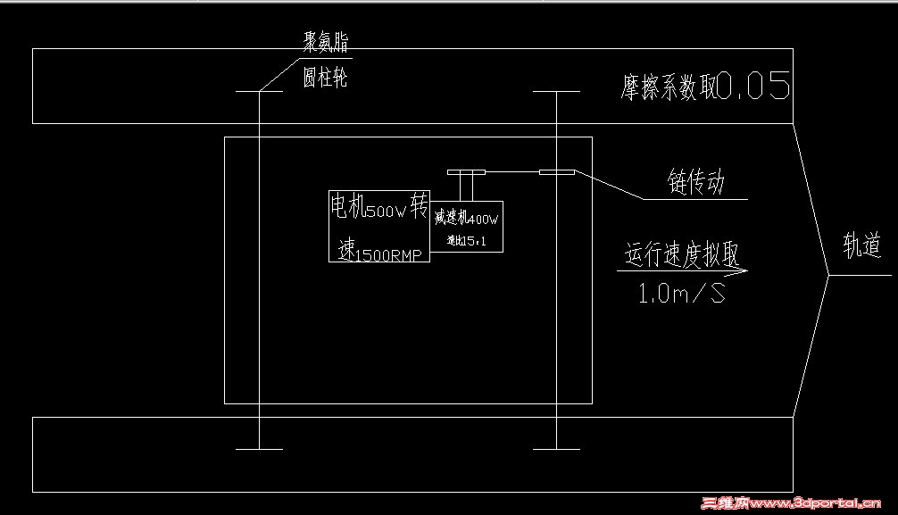

本人对这方面的东西是皮毛  还忘指正* i3 I& j: T5 ?! W% Z- Y3 ~
1.小车要载1000KG的货物行走在轨道上  轨道面是普通喷塑钢板       轮子是聚氨脂圆柱轮    查手册得 滚动摩擦系数取0.05
9 h* E" j( T! H9 U 得功率P=1000*10*0.05*1.0=500w
  B  w3 l' }) A, S9 R7 W2.链轮转速比   减速机输出转速为n=1500/15=100R/min=100/60 r/s = 5/3  r/s
% r. p( [) T/ N/ W* o/ y                    取聚氨脂圆柱轮直径为100mm  得轮子转速N=w/2π=1000/100/2π=5/π3 T  u" ~# F1 c3 p% I' m1 j2 P
                 得i=5/3  /  5/π=π/3=1.05                 得小轮的齿数为27   (选取优先选用齿数)   大轮的齿数为 27*1.05=28
2 b) \2 l$ R; Y2 U" R* c  请问这样对吗 ?  减速机那里应该是小轮    聚氨脂轮子那里是大轮吗?

算的思路不清晰!/ t. u& ]( q1 z  v1 G
你是不是需要小车运行速度1m/s对吧?
3 B9 E. g- v- P+ a+ }, c) dV=πXDXn 求出被动轮的转速* L! g4 U9 F& B. t: w" _% L
正向求出主动轮的转速; {1 L" r2 ?! I
然后根据齿数,速比求出主动齿与被动齿的齿数就OK了!

要算出轴功率P=FV,先算出要克服的滚动摩擦力F——根据正压力、滚动摩擦系数、轮子半径算出。
9 y; D: v! B0 k# K再算出轮子的前进速度V——根据传动比算出轮子转速n,线速度V=πDn/60  (m/s),代入即可求得。" `4 f) U2 Q+ v& z! M9 J
这样就清晰了。

主要依据轴功率进行计算。
& K1 D8 n2 F" S9 ~聚氨酯轮的大小要根据实际工况需要来选用,而减速机上用轮的大小一方面要考虑传动的扭矩大小,另一方面,还要与考虑运动速度的大小,以及已经选定了的聚氨酯轮的大小等相关方面,来进行设计计算和选择。0 P; R5 x& c0 S; D+ Y0 D* b8 R
从介绍上看,承载1000KG的货物,按1M/S的线速度设计,似乎有些快。但若要求如此,则另当别论。

你的功率计算有问题——过于理想化,没有考虑其他阻力的影响——很多时候,滚动阻力是总阻力中较小的一部分+ x0 Z4 `' D+ D# k! Q3 T$ r' \+ Z  R
. \2 U2 Y+ z* `
另:算了一下,似乎你的运行速度是0.523m/s,不是1m/s

! t) X4 G0 \% y, R0 y" N6 y高老师,此处的公式是F=摩擦系数xNx2/d 么,一直比较疑惑,如果是的话,F的单位是N,后面的单位是N/mm,是不是矛盾了

9 p( R% M; N3 f4 D0 h" K3 }在这里特别要指出的是,滚动磨擦系数是有量纲的,其单位就是长度单位,用cm或mm。这样你分母上的mm就可约去,结果力单位就是N。
