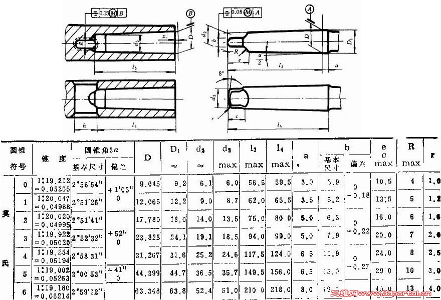

小径20.2 大经24.3长度83.3求它的莫氏锥度是多少最好来个图看看所有尺寸也标上上我很笨所以要详细点的谢谢各位大虾

根据所给的尺寸,估计是莫氏3号锥度。具体尺寸和图示,请看

量得不太准确,请按下面莫氏圆锥表对照一下:

谢谢 谢谢大家很感激
