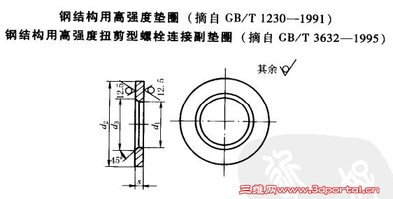

最近在搞紧固件防松问题,看到钢结构高强度垫圈GB/T1230-1991(见机械设计手册第五版第2卷5-152页),此垫圈单边有很大倒角。
- U; M7 q5 J/ `* M& {6 I* b请问这个垫圈安装有方向性吗?另外此倒角的作用是什么?谢谢各位!

1 @9 ?9 E! x+ L5 P" M! B* G没听说有什么方向性,倒角向上,方便放螺栓,拧紧时也不会导致螺栓和垫圈拧死

这种垫圈的倒角并不是很大,例如公称直径20mm垫圈,厚4mm,倒角不到2mm。此倒角的作用是方便往螺栓上安装,当然有方向性,倒角朝向安装方向。

与螺栓根部圆角相配合,防止干涉,受力变形

GB/T 1231《钢结构用高强度大六角头螺栓、大六角螺母、垫圈技术条件》中有规定进行试验时倒角面朝向螺母支承面。

% q  A. K5 n8 w因为螺丝的根部有个R角,所以垫片内孔也就做一个让位的倒角,防止干涉

倒角朝螺栓六角头方向

理由很简单,高强度的东东,为了防止应力集中或淬裂,台阶处过渡圆角都较大,相配合的零件对应位置也需有大的倒角,防止干涉。
