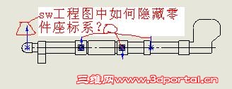

" D0 i9 e6 P% x/ q9 }2 gsw 装配工程图生成时如何隐藏各装配零件的座标系?如图示
发表于 2011-7-8 09:17:11 | 显示全部楼层 来自: 中国江苏泰州
1:一般情况,零件里隐藏,工程图就跟随隐藏。
 楼主| 发表于 2011-7-8 09:27:52 | 显示全部楼层 来自: 中国湖北襄阳
2# ZHYJ96
: c  X3 b# g' }- G/ n( g  B# y
8 ~# g, R$ V- u0 I# D- V/ f, K请问一下零件里如何隐藏呀?4 q0 n% a7 q8 k% j# N* V
7 p  M$ a' d( ?$ x4 R6 c  E谢了!

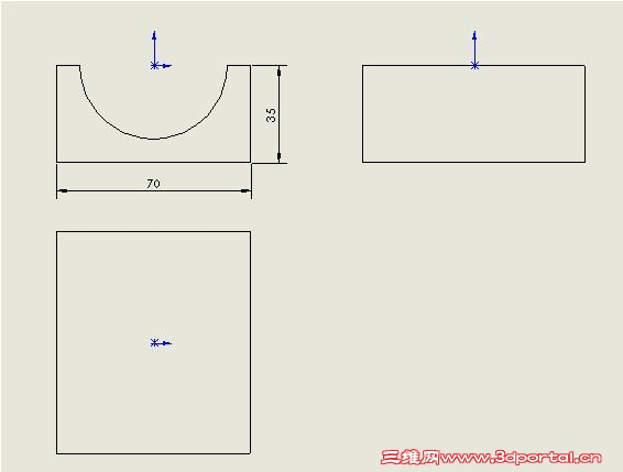

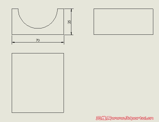

发表于 2011-7-8 09:37:08 | 显示全部楼层 来自: 中国福建厦门
3# xftqb ' @( B1 B8 X9 g; C
在零件图中,点“原点”--右键--隐藏
chenjun520601 + 2 应助
 楼主| 发表于 2011-7-8 10:49:38 | 显示全部楼层 来自: 中国湖北襄阳
4# panda168
* ~1 G, p% N4 w' p3 f( C8 y6 c; Z9 P" R* k
对单个零件的工程图可以,4 \3 p% n" u( `/ ^. |" i5 d+ I* Q
7 R+ t, f( M$ N1 w; N/ v9 j. m9 p0 G& u
对装配体的工程图如何处理?

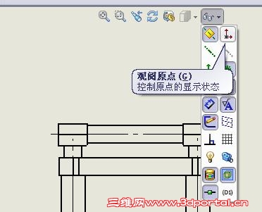

 楼主| 发表于 2011-7-8 17:11:02 | 显示全部楼层 来自: 中国湖北襄阳
找到了,用这个好,可关闭也可恢复!
发表于 2011-7-9 09:21:12 | 显示全部楼层 来自: 中国江苏南京
视图-隐藏原点
 楼主| 发表于 2011-7-9 13:51:03 | 显示全部楼层 来自: 中国湖北襄阳
0 [! A7 J/ g0 \; ~8 D: K4 `( f
: B5 [. z8 r3 V& I" Z11# yjz321 5 A. I% o' D' Q% k5 _
! Y/ |: m5 o' i& |; _3 o; H
你这个办法也行,我试过了! :good
