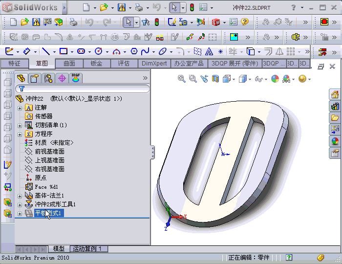

请教各位老师,本人在自学3Dquickpress,这个零件不知怎么的排不起样,可能是 展开不对,没有找到方法解决。

这个零件不需要用成型工具,直接用折弯,这样3dq好识别。圆弧连接3dq展开时,将“进阶”,设置圆弧面。

这个,用QF,,整开就行了。。整开,用整开的毛坯去排料带。
