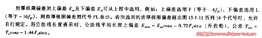

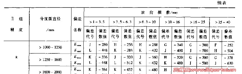

' b( k2 ?) M+ o  q$ g我所查的是化工版的机械设计手册第三版第三卷:表14-1-44 齿厚极限偏差Es参考值与表14-1-45 公法线平均长度极限偏差Ew参考值
$ T1 S7 d- b! K$ |/ n图片只找到网上下的化工版单行本,反正都一样 QQ截图未命名.jpg QQ截图未命名2.jpg ) ^# V. c- t  Z6 F
第一个为齿厚极限偏差,第二个为公法线平均长度极限偏差

 楼主| 发表于 2011-7-11 16:40:35 | 显示全部楼层
本帖最后由 fsj 于 2011-7-11 16:42 编辑 + J  e/ |/ p( O% w4 v
公法线平均长度极限偏差是根据齿厚极限偏差换算过来的,有计算公式,懒的查资料,网上找来的0 G+ t' c/ N8 o
公法线平均长度上偏差Ews=Es*scosа-2e*sinа,+ n3 r( ?0 X( x; e5 p9 G
5 O& ]2 R; S  I. I
公法线平均长度下偏差Ews=Esi*cosа+2e*sinа,8 F) d7 L1 u& J" V3 L8 |& `
% I+ `2 v8 h9 z! y% @# X公法线平均长度公差 ...
2 c0 C* p% H, f6 [ZL3264507 发表于 2011-7-11 14:28 http://www.3dportal.cn/discuz/images/common/back.gif
7 J& ~9 l- ^* W
这个公式与手册上的不大一样,暂且不管这一点。公法线平均长度的偏差似是按齿厚极限偏差计算而来,那齿厚的基本偏差与公法线平均长度偏差应是应是一样的
4 `4 V* e2 A- ?手册上的公法线偏差见附图 QQ截图未命名.jpg 2 D2 d; b6 S9 a) W! o- S: A
手册的这个公法线偏差公式我有算过与齿厚的极限偏差只略有不同,但差异很小
