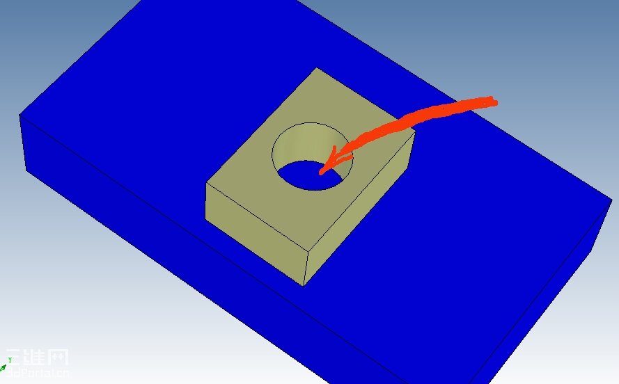

如何让这个孔贯穿这两个装配体,目的是把这两个装配体拆开后使两个零件上都带孔。

拉伸孔,然后再次应用!

把上面的孔投影,在除料就OK了吧。

1.  两个零件单独打孔,肯定可以做到,但上孔动大小、位置,下孔不会跟着动。
5 A5 ^. V4 O7 T" D2. 这种情况可能是配钻孔比较多,需达到上孔动大小、位置,下孔也会跟着动,需要右键从图素库中拖一个孔图素,释放时选择作为装配特征。这是在特征树建立一个装配特征零件,可以贯穿两个零件。
