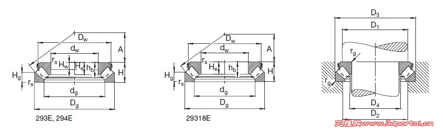

测绘一电机发现一个轴承,粗看像圆锥滚子轴承,成锥面可分离(只是外壳可以拿开,滚子给底壳连接在一起看上去是铜的保持架),但后来发现它的滚子由两部分组成,上部是圆锥或者圆柱,但下部是一个锥球面;轴承壳体上有一个锥面和球面,轴110,外壳为280,也不像推力球轴承。各位帮看看啥轴承,因为当时没有留下照片,无法上传照片

轴承上一般都会有型号,从你的描述上看,可能是推力调心滚子轴承,但不能肯定,最好有图片。

是不是图示的那样,不过标准型号里没有内径110外径280的

带轴承座的调心推力轴承吧

不是这种,那个圆弧面是很大的,结构不一样的!!

谢谢大家!是我搞错了,2、3楼说的对了,是我的疏忽造成的尺寸错误。
