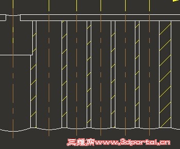

如图、可以改中心线的颜色吗?改成白色、和边线一个色

 楼主| 发表于 2011-7-11 17:25:56 | 显示全部楼层 来自: 中国广东中山
在工程图里呀、我想改配置、默认颜色是白色的

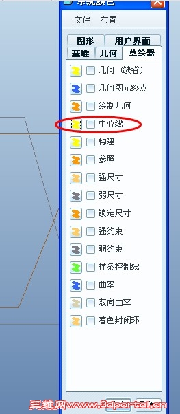

发表于 2011-7-11 17:33:13 | 显示全部楼层 来自: 中国浙江温州
视图-显示设置-系统颜色

发表于 2011-11-6 22:05:39 | 显示全部楼层 来自: 中国江苏苏州
中心线颜色你要在系统颜色里面改的。. R3 f. J; R3 u- j8 B# o2 p/ z
视图==》显示设置==》系统颜色==》草绘器==》有个中心线选项就可以选择自己喜欢的颜色了(系统默认是黄色的)。  如下图。5 ^3 r' i/ g, [+ V8 D
+ D4 x( n8 ?4 s+ p) k+ S) Z9 E) c$ Z# ~+ E$ l& }7 l6 i
