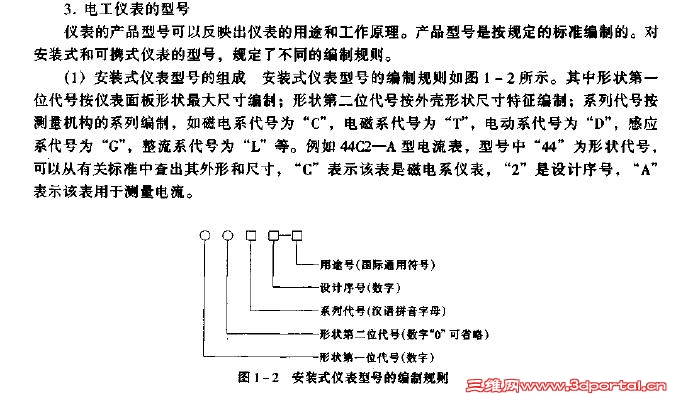

我司一台三相交流接触式调压器上需外接两个指针式电压表,8 ~& L% @, R  r1 U
请问,如何接线,是将电压表的两个接线端子接在调压器三相输出电源的任意两相上吗?
& \1 x% {! ~, i2 d, K1 J1 @" n另外,网上查了一下资料,型号59L1-V、85L1-V、44L1-V分别代表什么意思?有什么区别?
 楼主| 发表于 2011-7-12 08:01:11 | 显示全部楼层 来自: 中国江苏南通

一般输入端接一块,输出端接一块,如有两个转换开关更好,分别可以测量输入输出的每两相!2 \$ X8 a7 f) F' P% ~$ D5 K
上述三种型号的电压表的尺寸不一样,前面的数字不要搞得太清楚!市面上44L1-V较多,买的时候
" d% E7 c+ P" h# U; t说明一下电压量程,你要的量程位0-450V

发表于 2011-7-23 22:56:36 | 显示全部楼层 来自: 中国山西临汾
参考电工仪表与测量 一书
pangpang + 5 应助。截图文字再清晰一些就更好啦。谢谢!
