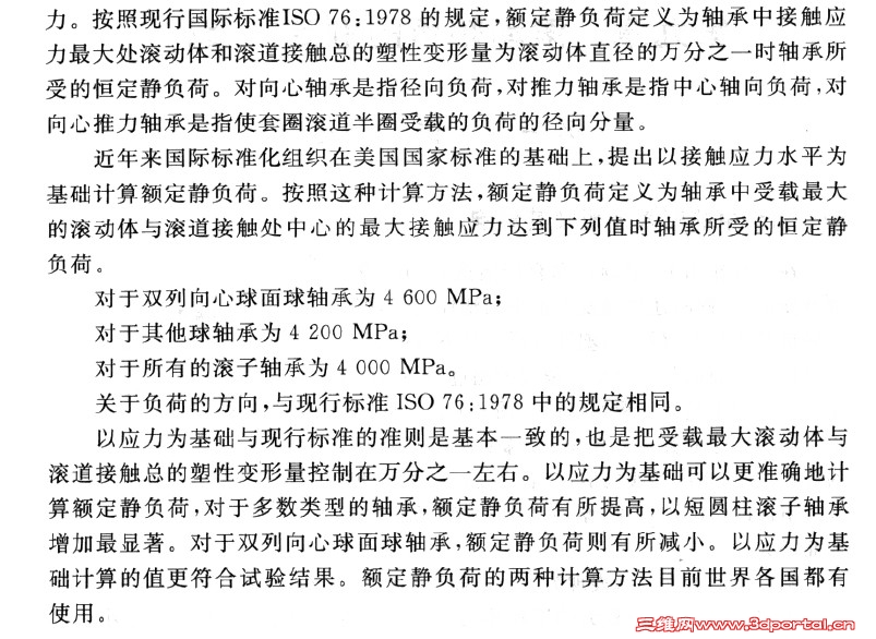

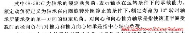

轴承额定动负荷定义:轴承内圈旋转,外圈静止,额定寿命为一百万转时,轴承所能承受的单一方向的恒定负荷。3 J- ~* M  A: q% s% d, Q
轴承额定静负荷定义:轴承中接触应力最大处滚动体和滚道接触总的塑性变形量为滚动体直径的万分之一时,轴承所受的恒定负荷。: b1 w0 p4 O, {/ e
它们的计算公式很复杂,相互之间没有必然的联系。

发表于 2011-7-16 17:08:05 | 显示全部楼层 来自: 中国湖南岳阳
轴承载荷计算公式很复杂,一般只有业内才进行计算。公式可参考图片。
