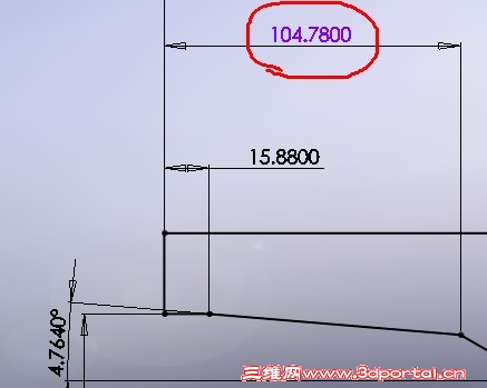

1.jpg , h2 l6 ^- I+ w" S/ M6 f
( W$ r6 N/ q2 D: d, P9 R# h如图 为什么有些标注是紫色的??

发表于 2011-7-14 09:10:22 | 显示全部楼层 来自: 中国湖北襄阳
也许是在设置里把参考尺寸设成了此种颜色,相当我国GB的带括号尺寸。7 T! `( X$ u' G
也许设置的是为工程图标注的尺寸,具体参考你的设置,对照帮助文件试验。

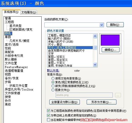

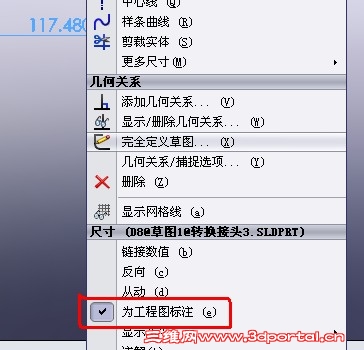

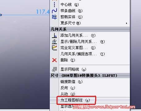

 楼主| 发表于 2011-7-19 11:24:05 | 显示全部楼层 来自: 中国四川德阳
谢谢楼上各位  原因查到了 因为该尺寸不是【为工程图标注】' r* F- `/ K' L
+ Q2 g; K1 b7 u; x+ ~. d0 x+ ]- B
1.jpg . \# z; E2 g4 L, w& j) y
0 L2 e6 u0 A- T. X( j' `% L选中该选项后就变回黑色了$ R3 m9 ~) D( X
. h  I8 P1 ~" n, e 2.jpg 5 S$ p1 ~+ z; _! C3 E$ M8 S' V1 A
5 o3 i9 G1 O( K: W. t. Z# @2 K再请教 这个【为工程图标注】有什么作用?
