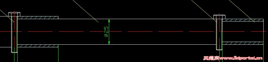

设计了一种结构,该结构不需要很高的精度,为套筒式结构,就是最右边的圆柱要深入左边的套筒内,需要阻挡一下,于是选用螺栓,下面是截图,希望大家看一下,这种结构设计是不是合理的呢?谢谢了。。右边的圆柱没有轴向移动即可,精度要求不高。。

1.图画的不太明晰。左边的螺栓穿过右边的圆柱吗?圆柱也是套筒吗?
6 r0 _: ^( x7 V1 |/ p6 `! V. k+ V2.右边的螺栓什么作用?/ n# A, `1 X2 S% P
3.定位用销轴要简单一点。

这样的结构平常应用很多,如螺旋输送机的螺旋轴头与管的装配就是这样的。除轴头与管的配合外,还要用一个铰制孔螺栓使其轴向和转动定位。使用铰制孔螺栓配合紧密、不易位移,除防止轴向窜动外还起键的作用。

(1)图哪里有不明了的地方啊?请说一下,螺栓是穿过圆柱的,哪里有剖面线画剖面线的当然就是了啊,没有全部剖开。
" f; s7 q* j+ }) a( @(2)螺栓插上之后就是为了挡住右边的圆柱

轴头与管的装配?那个螺栓的作用是不是相当于某些轴需要周向固定的紧定螺钉的作用?铰制孔螺栓是怎样安装在轴头上的?
发表于 2011-7-15 09:06:29 | 显示全部楼层 来自: 中国浙江杭州
将螺栓做成台阶式,靠近头部位置做成台阶定位,如选用M8螺栓就在前面车一截φ9台阶定位,采用H7/f6间隙配合,螺栓可以直接用M10改制而成。

: D0 Z$ m* w6 H& i8 m- \  {6 l7 B原设计是一个套筒的,为了方便就直接在其上面打孔了。。
发表于 2011-7-18 00:42:36 | 显示全部楼层 来自: 中国浙江杭州
你的图纸如果更具体点就好了,大家都可以更明白也好帮忙你,不知道你螺栓阻挡后还拔出来不,如果拔出来建议采用弹簧销结构

此种方案并不是很好,考虑用台阶或卡环等其他措施来达到此条件

还拔出来的,这张图是实心的,传错了,应该是空心的,否则的话不用螺栓将就可以顶一下位了。。。
发表于 2011-7-21 01:51:25 | 显示全部楼层 来自: 中国浙江杭州
如果结构允许的话,可以用弹簧销形式固定在套筒上,就是那种转90°销子头部滑入凹槽,销子插入孔中(只起阻挡作用就不需要插入很深,销子头部做成奶头结构),拔出来时拉起来转90°销子头部从凹槽中起来,就不会落下去,那种结构操作方便些。

用的话也是半牙螺钉, 但是应该也没有这样设计的. 螺栓和圆柱碰撞会损坏圆柱端面,导致圆柱变形. 时间久了,可能会导致圆柱不能进入套筒.
发表于 2011-8-11 07:43:05 | 显示全部楼层 来自: 中国北京
可以但不推荐。
) }: B8 x! D( u7 s4 C) x+ _# G' j6 L建议可以在螺栓上加用一个平台作为定位面,避免定位过程中由于受力造成螺纹损伤以至难以拆卸。

' x) B: d' K$ k; Y! F' F/ n5 ?如下图的螺旋输送机的螺旋轴头与管的装配结构,此铰制孔螺栓除起定位作用外,还可起到键的作用。装配后再将轴头加工成,这样可保证两端轴头的同轴度。装配时将铰制孔螺栓打入拧紧螺母即可。
