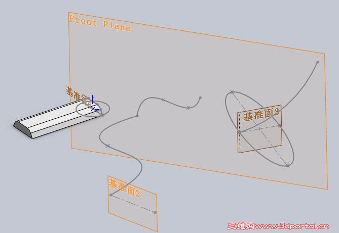

问题1. 5 H1 v2 U$ J4 n) Y8 A
1.jpg 两个基准面.rar (74.03 KB, 下载次数: 9)
发表于 2011-7-13 21:51:48 | 显示全部楼层 来自: 日本
问题1,没有能理解你的意思
: Q. u5 @  k0 H9 ~; Z# s* F为题2,建议不要在草图中做,用特征阵列或镜像来生成& M/ }: \+ r" `6 T
问题3,做辅助线来约束,不可以?
