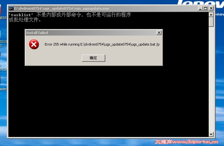

[求助] NX7.5.4.4不能升级,各位大侠来看看是怎么回事?
发表于 2011-7-13 18:51:21 | 显示全部楼层 |阅读模式 来自: 中国上海
123.jpg 9 L# n0 C# R2 ^5 B
一点升级程序就出现 这个窗口,这是怎么回事1
发表于 2011-7-15 15:56:33 | 显示全部楼层 来自: 中国广东广州
要一个版本一版本的升!
发表于 2011-7-15 16:01:09 | 显示全部楼层 来自: 中国广东广州
增加环境变量:ugii_base_dir=C:\Program Files\UGS\NX 7.5(你的安装路径)

可能你的文件有问题,我也是WIN7,64bit和32bit的我都升级了,没有问题,现在还在使用

上面所说增加环境是对的,我也出现过,增加环境变量解决

我是从虚拟光驱里拷到硬盘中再升级
发表于 2011-11-26 09:10:55 | 显示全部楼层 来自: 中国山东潍坊
操作系统的原因,windowsXPsp2家庭版就是这样,最后俺升到专业版SP3就可以升级了。
