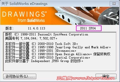

发表于 2011-9-7 12:55:39 | 显示全部楼层 来自: 中国广东广州
如果你的操作系统是WIN7,而且Edrawing2011是 SP0.0 转换的exe文件,当对方是XP,会打不开;对方是WIN7是可以打开的。 解决方法:升级到SP4.0;注意edrawing是要单独升级的。
