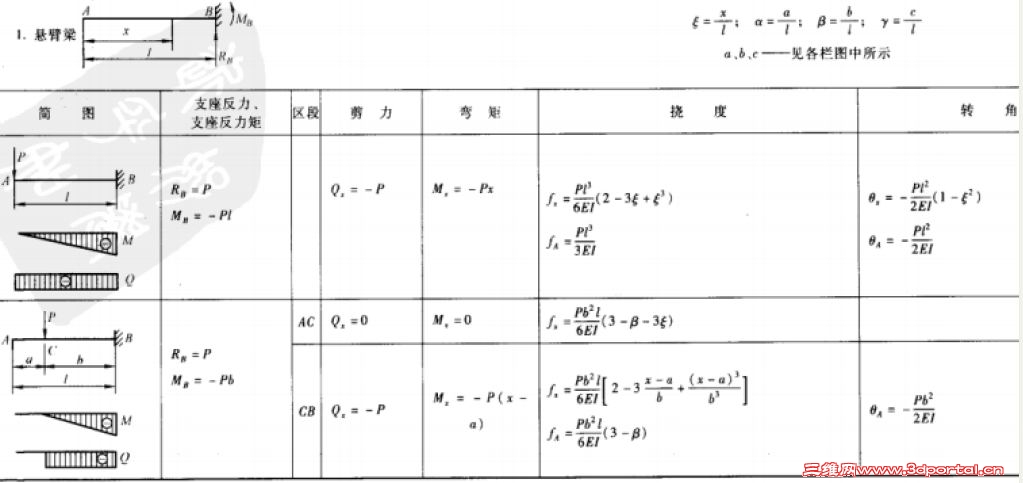

哪位大侠有关于槽钢作为悬臂梁的承载力的计算或者资料,参考一下!5 Z  F& ~0 W# a2 L3 N3 M3 i
我现在要设计1个悬臂梁,钢结构的!用槽钢做主梁,但是我查了,就有槽钢做简支梁的资料,没有做悬臂梁的资料啊!

化学工业出版社《机械设计手册》第五版
; e7 t$ U1 L3 k$ i3 Q' @第1
4 s+ x- U' g1 h8 vP1-123
125 就有。根据受力情况,先算出弯矩。先选定一个槽钢号数,查得截面系数,代入下式验算,符合要求即可确定需用槽钢规格。
; W1 r8 Q  z7 \) i9 v5 pσ=M/W≤[σ]
3 g9 j" N! J- L  S$ K上式中:σ—弯曲应力;M—弯矩;W—截面系数;[σ]—选定材料的许用应力。
