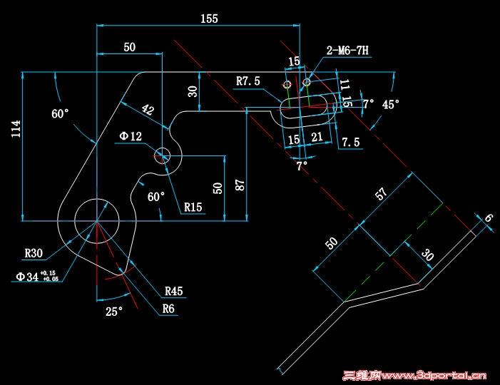

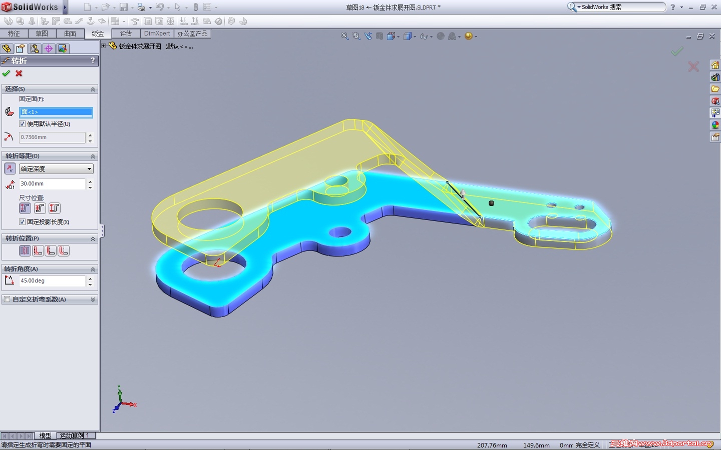

[求助] 钣金件求展开图
发表于 2011-7-15 11:04:23 | 显示全部楼层 |阅读模式 来自: 中国河北廊坊
本帖最后由 gld123 于 2011-7-18 09:09 编辑 3 \8 j* m9 b7 m' @0 Y- `' T6 _
/ O8 c5 W6 |8 U* T
在此先谢谢各位。要有源文件。
发表于 2011-7-15 11:21:53 | 显示全部楼层 来自: 中国山东济南
用三维的在solidworks里面有个转换到钣金 你试试
 楼主| 发表于 2011-7-15 11:51:21 | 显示全部楼层 来自: 中国河北廊坊
此钣金件有个角度,很讨厌。所以怎么也画不好。要求准确。谢谢

) m, l  w+ n. Q* X7 |! r+ c2 e把你画的SW文件和 CAD传上来,看看给你修改一下
 楼主| 发表于 2011-7-15 12:27:24 | 显示全部楼层 来自: 中国河北廊坊
CAD图就不传了,图片已经很清楚了/ ]  X" `+ _, N  M7 W
模型图传上来。望修改。不准确。我的画法是测量在修改。
0 u5 Q, t- Z& `希望传你的原件4 k0 w7 q5 A3 ?4 l9 R" e( G$ \. z

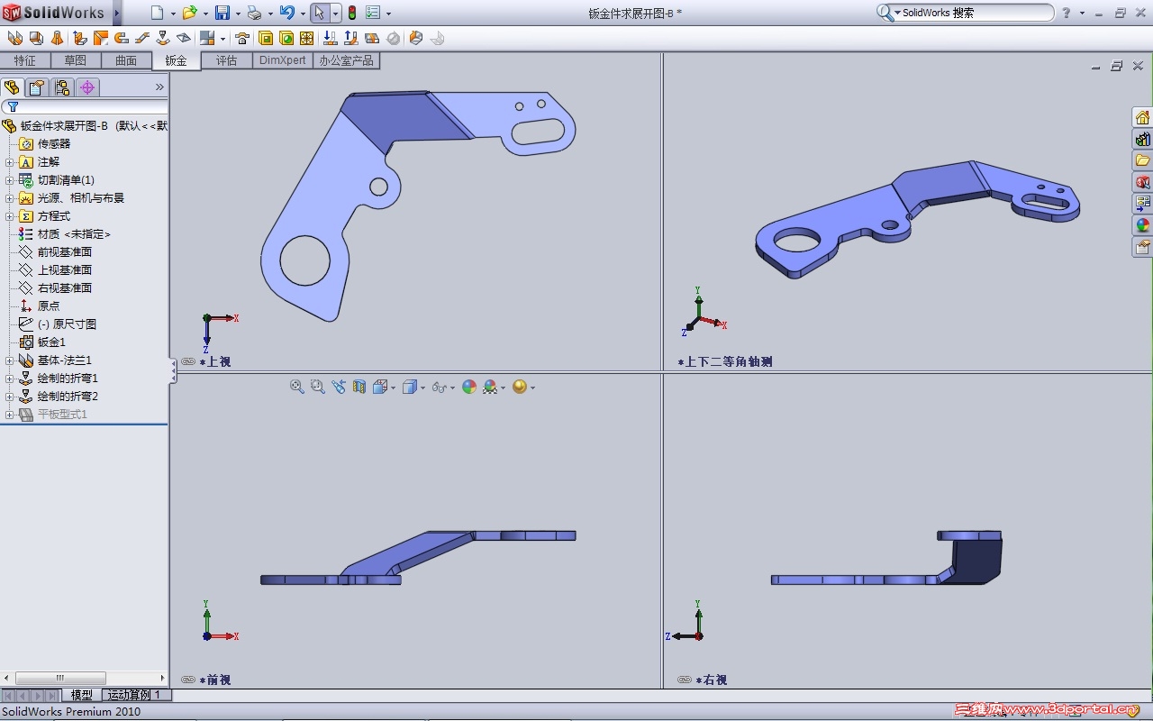

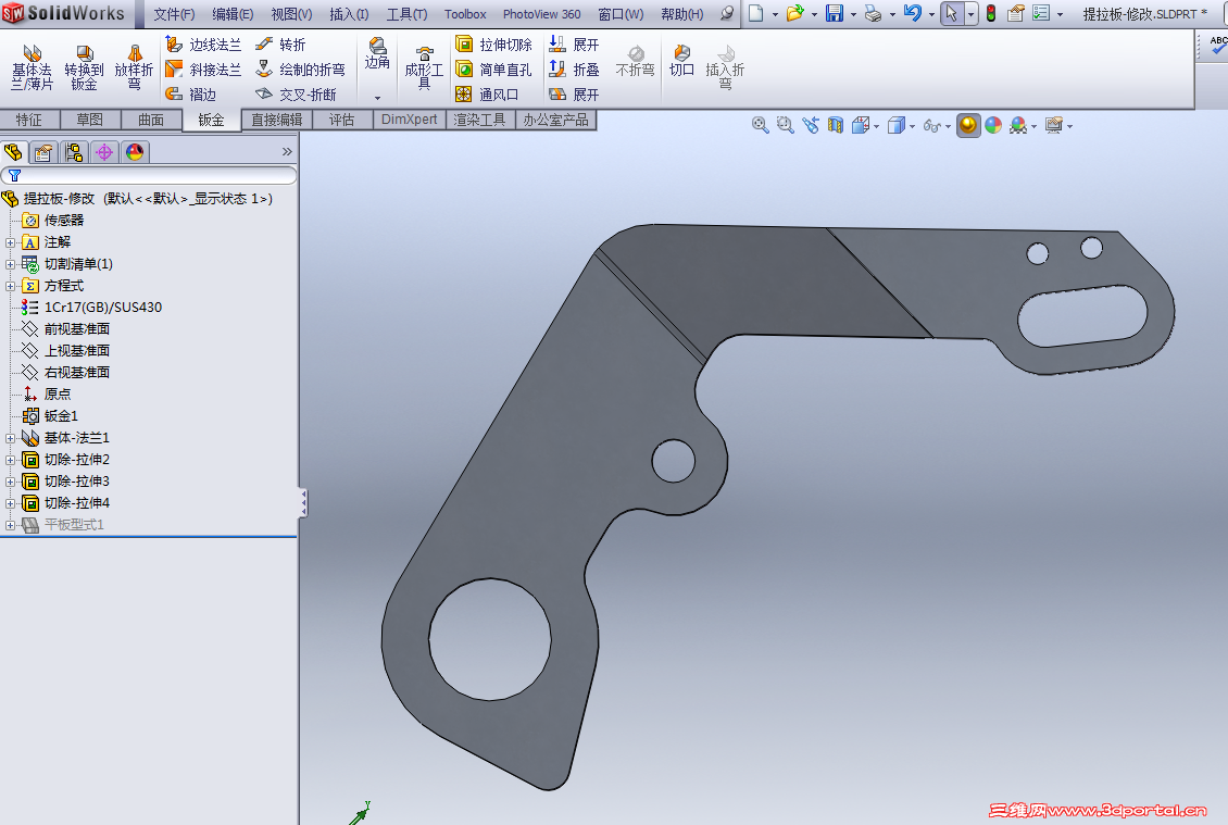

发表于 2011-7-15 21:36:00 | 显示全部楼层 来自: 日本
本帖最后由 hongwei_1987jp 于 2011-7-15 22:31 编辑 ) w7 V( w/ F. }: r& p! L" d
- b5 y0 C! c. d- m  _如果你的CAD图,前提准确的情况下,先侧视面生成钣金后,再按照你的正视图的轮廓,切掉不要的部分。
7 K2 S7 W, ]8 G3 E5 ?8 m/ p
0 E) ]! ^0 V& [9 c1 Z你的测试图,有的尺寸没有标! d+ L+ J5 A- n! b9 g
) s: \+ s* {- C; o( f1 y) t
用我的做法,需要有CAD原件才能弄的,这个是利用你的SW草图做的。
& _5 n) C4 h' J. }
3 X2 i4 h0 V' b$ T. ?  ^你改换你CAD的草图。" U5 ^( f" M( V
) W- e: ?- d( l4 `; J- k7 G8 X2 z8 m
0 M) y* V& T& K; ?! F  U, x) [
2 f* f6 |% y* M/ w5 B: Q 捕获2.PNG & K9 ]! ^9 i* f$ U, c# {  R5 O
! i; S* D. m& t, q  V  O3 x# ^: `; W3 C; }
7 E. C0 d/ }* h9 D3 v* S" N 提拉板-修改.rar (133.33 KB, 下载次数: 38)

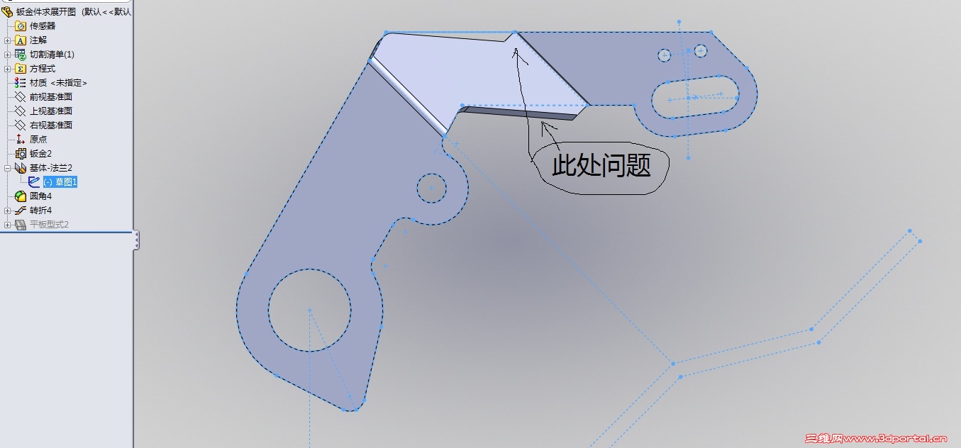

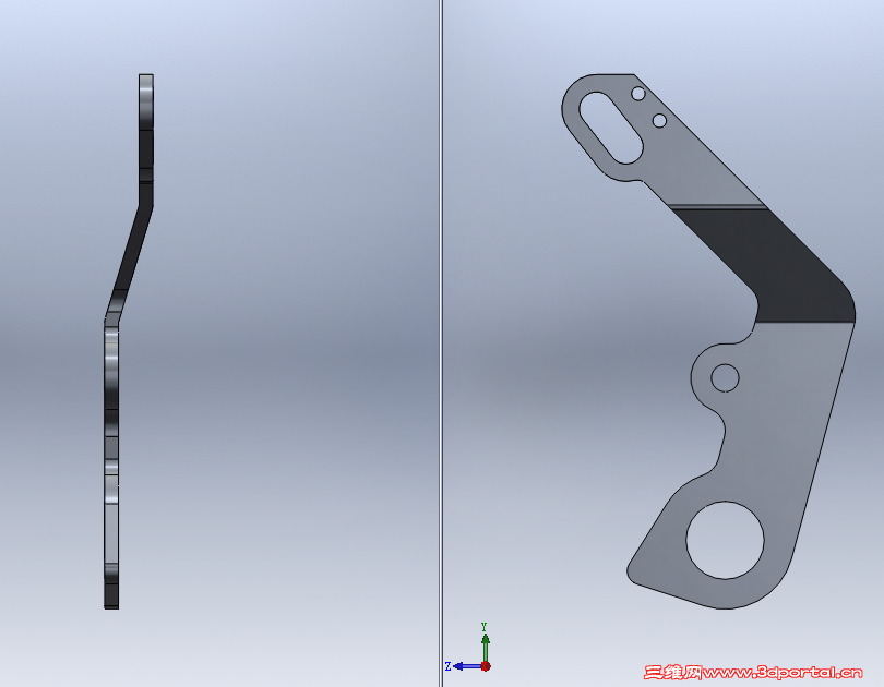

 楼主| 发表于 2011-7-16 07:47:41 | 显示全部楼层 来自: 中国河北廊坊
' q( t' @; _2 l2 _这种方法试过,展开以后,形状不对。
发表于 2011-7-16 11:53:29 | 显示全部楼层 来自: 日本
) t# a8 s4 o* c2 u) H9 t
% p5 F4 \  C6 y: z; U4 M7# gld123
8 L' F& V% O2 z- h+ P
1 J5 c2 Q+ g0 W* g1 u1 ^是正视图有问题吧?

发表于 2011-7-16 14:37:14 | 显示全部楼层 来自: 日本
& S1 z4 t0 B/ O) O/ D( r6 f
$ ?4 A* u+ K- d, U- ?: f10# gld123
, N) M" f: d8 [3 P, X9 @* z+ M, u2 _. V* S: i- @* K2 V/ ?
要是你画的那个形状对的话,就说明你的CAD视图不对,形状根本不一样的啊3 C' t+ ~) g. D0 f. G7 [
$ m4 m& g0 p0 h' J按照你的意思话,不就把已经把展开的图,倒过来画?+ V8 X8 O# }6 e, m' v! v# f
: e/ c/ X7 n/ P( @你的帖子是求展开图,你的画法,不就是来自展开图?

 楼主| 发表于 2011-7-16 15:39:48 | 显示全部楼层 来自: 中国河北廊坊
(要是你画的那个形状对的话,就说明你的CAD视图不对,形状根本不一样的啊三维网技术论坛. 按照你的意思话,不就把已经把展开的图,倒过画)1 |: P; ?' v0 q+ p- f: A
你说对了,我就是先画展开图,再折弯。测量不对,再修改草图。CAD图只是简易画法。展开图上面是直线,CAD图上面也是直线,要求是这样的。便于下料。我的意思是,求的展开图详细尺寸。好下料。. A$ Q5 v  V7 b7 X
不倒过来画,不好画

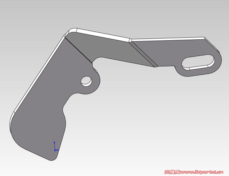

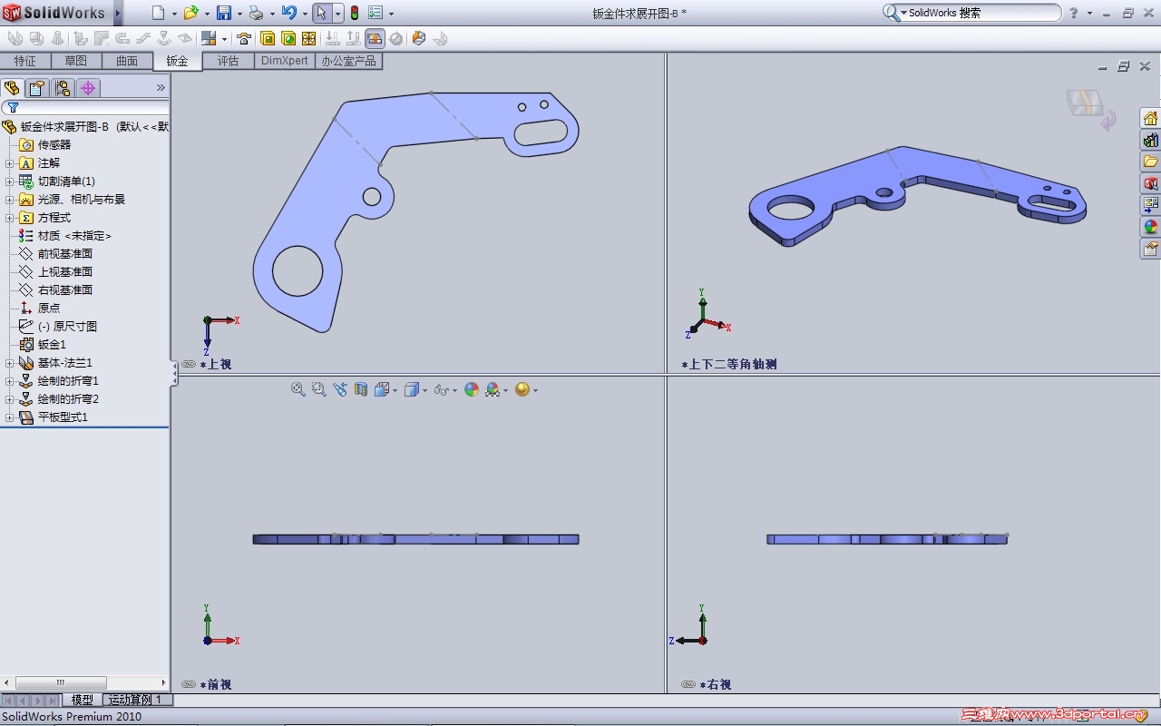

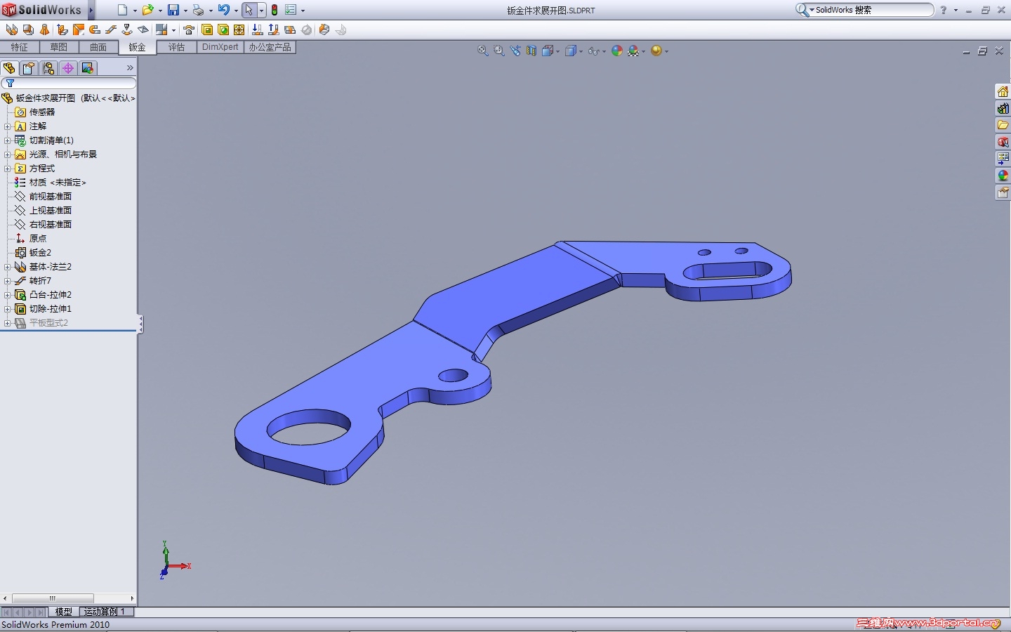

发表于 2011-7-16 22:42:30 | 显示全部楼层 来自: 中国广东佛山
本帖最后由 fsjt 于 2011-7-18 14:28 编辑 , V+ R" v0 b* z. ?2 [
! M+ A" B9 {; C  n  F0 L
钣金件展开图c.jpg 8 X3 {, v1 u4 P+ ~+ P
1,先做原尺寸成形板金俯视图.
/ H4 s, h+ f& a: E% }' v; z: X2,将图(转折)30,mm高成型.
  u7 q1 i) b; F. N" z+ d7 v1 o% ?3,斜面上下边凸凹料切除和补缺口.( r2 Z4 Q/ P+ @6 A* F
4,不要在折弯位处补切料、否则无法展开.! L; B) X: \, B! p: ]/ j7 ?4 X
5,然后将展开图边线二次绘出.
. n3 K! ]+ o# m( V2 J5 t6,留展开线尺寸图、其余删除.9 t6 Q$ S0 k% g/ l' b. z
7,二次做板金图.
: K: h$ ?0 ^, ?& K% q$ j6 |/ b9 ~. i8,用展开图(折弯)二次30.96度
% p3 U/ H; g2 @7 N6 H7 m( l9,斜面就不会缺边.' \5 x, j; B3 Y' A; z3 `/ ?4 t7 B! o
展开图
7 t. E' r5 Z* r9 `. p# X0 `8 OSolidWorks 2010
钣金件展开图.rar
167.84 KB, 下载次数: 38
 楼主| 发表于 2011-7-18 07:49:51 | 显示全部楼层 来自: 中国河北廊坊
谢谢13楼,做得不错。
