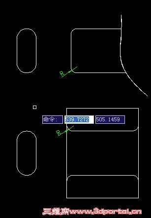

用整形锉磨效果不是很好4 Z( o* ?* Y6 q. H9 C1 `2 G! `
有没有什么好方法磨长圆的R角?除放电外。
6 x3 [4 M, P! s7 r1 e+ z  Y7 A& r
  E' ], n, s$ E( r材质是钨钢,

坐标磨可磨R和异形
发表于 2011-7-20 15:22:01 | 显示全部楼层 来自: 中国重庆
楼上正解,如此工件PG磨床都不便加工,只能用坐标磨,最好是几轴联动的。
