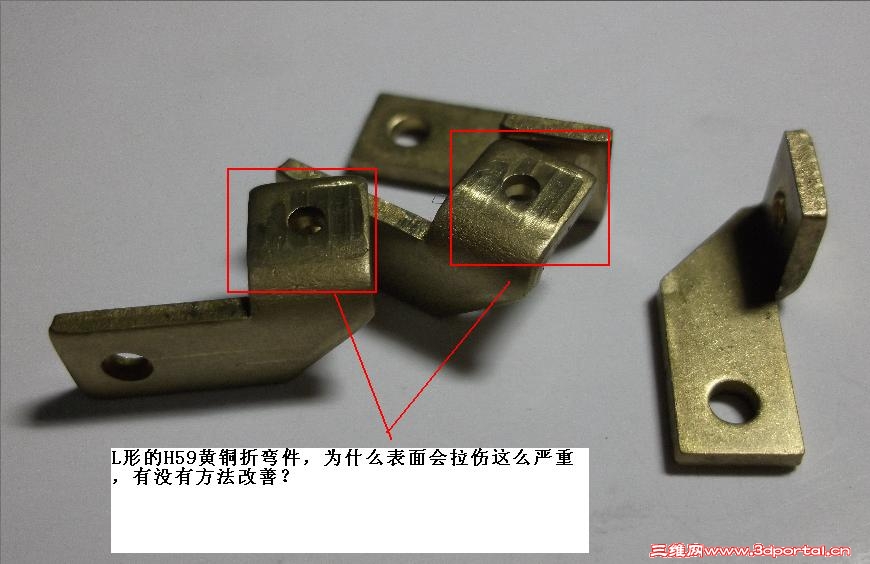

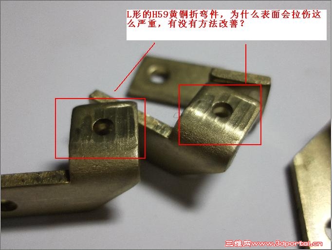

1. L形的H59黄铜折弯件(展开最大长宽高为:30X20X2,即厚度为2mm),为什么表面会拉伤这么严重,有没有方法改善?

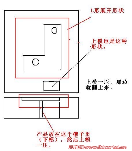

/ q( M# d4 M: T  h. W2. 这种折弯的模具一般怎么开?有没有参考图纸?
& G, \9 t  x0 l! k2 f0 \5 S- x) W8 i& R9 E) \; _
供应商模具的原理如下图:. p8 E" ]9 b. ^' _) j7 w
我只是提供个大概的示意图。
) D8 [! l- J- b3 ?2 Z0 u( S! F3 E
& C) J: \4 ?: z% i( ?  Z/ i菜鸟,谢谢各位了。

发表于 2011-7-19 00:24:04 | 显示全部楼层 来自: 中国浙江杭州
上下模合模时压出来的,下模量过大有点; }6 L2 j/ z! X1 N9 l5 B+ M( g: k
再就是这种模具我觉得直接将上模做成“V”字形应该更好些,和一般折弯差不多

发表于 2011-7-19 09:14:17 | 显示全部楼层 来自: 中国台湾
建議1 ?: g% }& J) r! U
1.外R折彎R太小
7 o% f6 V- c) B5 X/ [" m2.檢查公沖與折彎入塊間隙是否是1T的離隙,或版后大於離隙
0 Y2 O/ Z  a, j3 H6 R9 J  c3.如果是級進模建議採用折彎方式,先預折45度再折90度,因為材料厚度的不穩定要考慮進去喔

发表于 2011-7-19 11:06:35 | 显示全部楼层 来自: 中国山东济南
可能产生这种问题的原因:1、折弯凸、凹模的间隙过小;2、凹模圆角粗糙度不好,材料过软,冲压过程中产生划痕;3、原材料表面粗糙,冲压过程中在凹模圆角处产生类似积屑瘤的东西。这些因素的一个或同时出现,就会出现你说的现象。
2 K6 ^' J: S6 g7 @    如果零件对折弯位置的控制不是很苛刻,我也推荐使用V型折弯;如果仍希望使用上述结构,请检查是否有上述问题存在,有则请修正;冲压过程中注意凹模角处是否光滑,当能控制此现象的发生。

发表于 2011-7-21 21:03:33 | 显示全部楼层 来自: 中国广东广州
1# emop 7 {8 j- a: x; _% A
有以下可能:
. B' E2 c* m6 Q3 e$ o( U1.上模的折弯冲头与下模镶件之间的间隙小于1T,强行拉伤的
& U! G7 J4 a% c+ ]5 s* }7 h& r2.折弯冲头和镶件的R位没有抛光,
发表于 2012-1-7 20:53:45 | 显示全部楼层 来自: 中国台湾
沒錯!折彎零件未拋光.材料過軟以及折彎間隙小.....
- \8 R6 Q7 h, R+ T皆會造成此種結果.
