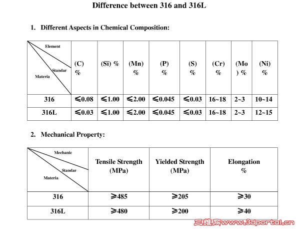

发表于 2011-7-19 17:46:58 | 显示全部楼层 来自: 中国江苏泰州
316:0Cr17Ni12Mo2
* D; z0 k/ ]7 o' ]' p( p# _+ V* {. I2 Z316L:00Cr17Ni14Mo2 ( G3 ^& v, M( x) F' c/ z4 u) B: l

发表于 2011-7-20 14:14:57 | 显示全部楼层 来自: 中国辽宁营口
就主要是含碳量

发表于 2011-7-21 10:38:59 | 显示全部楼层 来自: 中国山西太原
316和316L不锈钢是含钼不锈钢种。316L不锈钢中的钼含量略高于316不锈钢.高温条件下,当硫酸的浓度低于15%和高于85%时,316不锈钢具有广泛的用途。316不锈钢还具有良好的而氯化物侵蚀的性能,所以通常用于海洋环境。2 w) g" C( \6 K7 f2 k
   316L不锈钢的最大碳含量0.03,可用于焊接后不能进行退火和需要/ w0 @3 k, m4 e& B# v3 P4 N4 P# }- T
    中国牌号          美国牌号     碳含量%      磷含量%       硫含量  * T" l( R+ d- ]/ u" V+ g
0Cr17Ni12Mo2       316         <0.08         <0.035       <0.03
* I/ {+ z% h# p) }' e00Cr17Ni14Mo2     316L       <0.03         <0.035       <0.035
& n3 l8 M9 w7 `. D5 e5 l) L; J316 添加Mo,耐蚀性、耐空气腐蚀性、高温强度特别好,适合于使用在恶劣条件。加工硬化性能良好。 海水设备、化学、造纸、燃料、草酸、肥料生产设备、照相、食品工业、海岸地区设施。

发表于 2011-7-28 10:49:58 | 显示全部楼层 来自: 中国广东韶关
最主要的差别是含碳量,带L的是低碳≤0.03%,不带L的是碳≤0.08%
