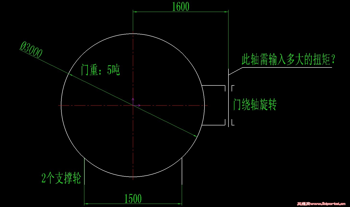

各位大虾:小弟有个计算拿不准啊,请赐教!!项目如下:此门重5吨,下部有2个支撑轮(内有轴承),门与右边轴也是轴承铰接的,现在我拿不准到底要多少轴上输入多少N.M的扭矩才可以让门绕着轴转动,请大虾算下。直接上简图
 楼主| 发表于 2011-7-20 10:44:59 | 显示全部楼层 来自: 中国四川自贡
上图

" A3 `2 ?$ A$ ?5 v) q应该先算支撑的 摩擦力  再将两个扭矩相加吧。

你的意思是轴带着门转?
* \8 d; v" `7 Q$ Q4 p, A先求地面对门的摩擦力Fn,, q- Q$ q. y% v4 Z
Fn*1600=力矩M,在去掉轴承的损耗x%。最后就是轴上需要的扭矩=M/X%

如果门重5t由下面的二个支撑轮平均承担,每个轮承受正压力2.5t,以此分别求出左右二轮的滚动摩擦力F1、F2,分别与转轴中心线的距离相乘即得二轮产生的摩擦力矩T1、T2,转轴的两个轴承也有滚动摩擦力矩,求出摩擦力,乘以轴承滚动半径即得此处力矩T3,总摩擦力矩T=T1+T2+T3。这就是转动轴需施加的力矩。

首先门的重力和摩擦系数 算出摩擦力  门旋转的半径算出扭矩 然后选择电机和减速器
