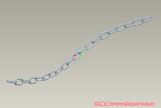

发表于 2011-7-21 11:31:18 | 显示全部楼层 来自: 中国上海

. K8 e  _6 b. M: s3 c: R主要用的就是阵列命令* d3 ~3 v& G# D+ W1 W+ \$ n

先画两个相互垂直的链环,再阵列就可以
