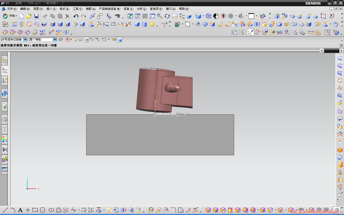

求助大家:如何抽取或投影到以下图片中上面体在xy.xz.yz平面的最大轮廓线?做出者将不甚感激。 chuanguo.JPG chuanguo.rar (80.21 KB, 下载次数: 11)

不知道你做最大轮廓线的用途,由于最大轮廓线并不位于一个截面上,在实体上直接做有困难,我能想到的办法就是在制图环境下做三视图,如果需要同实体作对照,你可以把三个视图分别旋转立体状态就可以了。

他好像是问有没有这样的命令实现,他的目的我想是为了加工上的边界吧,因为如果有自动提取或投影的命令的话可以做宏,这样就可以一次性完成操作,不过ug是目前是实现不了这样的,所以宏这步骤做不了,下面就段开了

2# WHC44 我主要是想:将最大轮廓用于拉伸特征。如果在制图中得到最大轮廓线,我又怎能进行拉伸轮廓线?

3# weichen2008 对。我就是为了加工最大轮廓,可否帮我再想想办法。谢啦

搞到制图中。在导出DWG.在导入UG里面。

CATIA中的草图投影可以是轮廓线

杨普外挂有个类似的命令但不稳定,也不能直接提取最大轮廓,也是分很多步的,其实这样命令ug应该有的,大家老寄予边界链相切链,这些链来解决问题,有时候复杂的产品是没法一次实现的,而且在这种高速的年代什么都讲究快,这种方法是行不通的,做模具简单些还行的,如果产品模型加工呢,这就哑了,还是提高不了速度,适应不强
