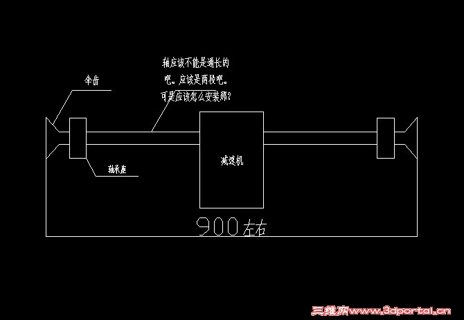

减速器孔内不知道是什么样的  是通过键来连接没错 可是这根轴要是装上了 怎么拿下来那?轴与减速器孔怎么连接的  望指教  做好能给个剖面图谢谢 未命名.jpg

这种传动轴制成左右两段,分别用轴端的键或花键与减速器内传动件的轴孔相配合。装配时分别将轴和键插入传动件的孔中,找正后再固定好轴承座即可。

看起来感觉像龙门或立车 Y向单电机双丝杠传动的结构哦

和轴承座是紧配合  和减速机的孔也是紧配合  要是拆的话怎么办  设备准备要做样品 肯定要来回拆卸的

如果有条件的话楼主可以打开减速器的盖看一下轴跟减速器的连接方式

台阶的,轴承座的孔比减速箱的孔大些,从轴承座这边往减速箱方向装配,左右两边结构一样是两段。

拆轴承座呗!要不左右各加一只联轴器呗!

要想拆卸方便也可以做三,在轴承座和减速机孔与轴连接时采用涨紧套就行了三
