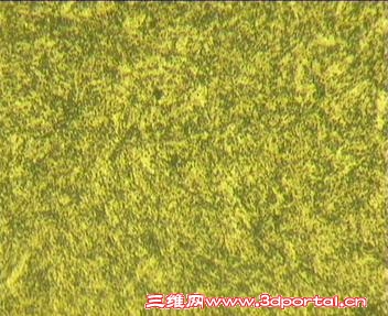

附件 图为45钢调质后金相(φ42圆钢)1 G6 k! R/ j6 L8 l% v. p. O, J
  调质工艺:860℃入炉保温90分钟,冷却介质:1%PAG淬火液;540℃入炉保温90分钟,出炉空冷。
) y+ d; G2 J3 m% P3 |: S8 M! Y  理化室报告是:表面:组织---少量回火索氏体+少量未分解的马氏体+细粒状碳化物,硬度---HRC24-25
/ D& F" W# F' B4 J+ `                           心部:组织---合格,硬度HRC17-18! X  B( W4 b! H2 A5 ]- f
  工件调质硬度:HB229-269' M  b% V; Z6 M# O' ?6 p
求助:调质金相不合格原因,或能提供工艺方案

把心部合格的组织也发上来,做个比较。理化室报告是:表面:组织---少量回火索氏体+少量未分解的马氏体+细粒状碳化物。均是少量,那大多数基体组织是什么,那项不合格了?

按此调质工艺,此组织就差不多了,
. k% B3 ?5 s5 m  _0 e6 C楼主要什么性能才为您想要的,就相应有什么工艺.

热处理工艺本身出问题了,42直径的45 圆钢淬火,淬透性本来就差,你还用PAG介质(成本高不说),应该使用激烈的介质如盐水,才能获得尽可能充分的淬火马氏体组织。
