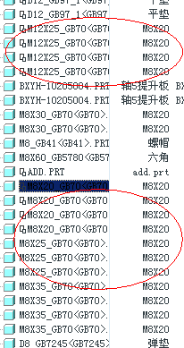

PROE 标准库里调出来的标准件在装配图里不好改通用名 ' N1 F" u4 V0 m; d$ ?, ?( N; Y6 S0 W
6 j2 N" O# T7 ]* {6 f# E一改通用名 所有一类的零件都变成一样的通用名了!" g0 s1 X  U! \4 Y0 F) C  u" \) d" z. b
" c: X+ a4 T1 D$ M$ [& e
比如说螺栓 大小 和长度不同 想在通用名里把它们区分开
0 q( K" R( L4 I. J$ U7 {- L$ t: J2 S* l' l; y
但是一改名 所有螺栓都变了名字了& }  G, x' G1 }# B1 n2 o' ~
8 b5 ~4 S/ K7 x% h QQ截图未命名.png

修改标准件公用名称,在簇表中修改,一个一个的修改是笨方法,可在excel中编辑.个修改好后就一劳永逸了,我也只修改常用的几个,比如内六角螺钉,六角螺母等.

不知道楼主解决问题了没有?其实修改标准件里的第一个模型就可以了
