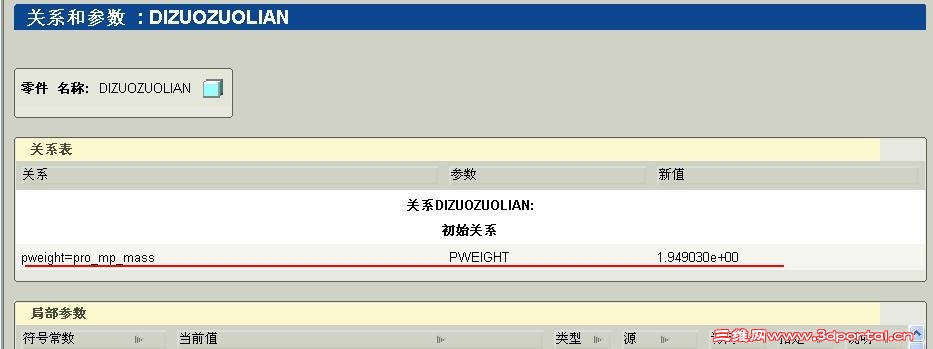

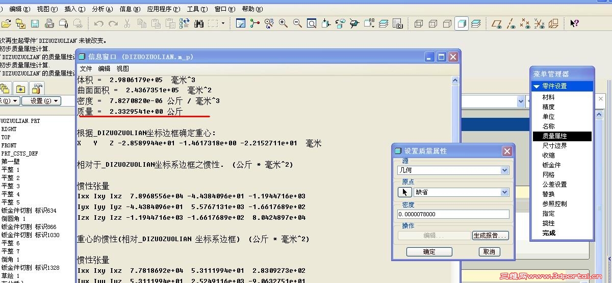

. w. D+ i7 M$ _9 @$ [/ j钣金件求重量时发现一个问题:
. D# o+ @, C0 D: a# q1 W6 F8 L6 _4 C第一种是打开信息/关系和参数,显示的是1.949KG. * n9 ]* u+ k9 K$ g( j' ^
第二种是打开编辑/设置/零件设置/质量属性/生成报告,显示的是2.33KG。
# \0 S; @* L- w. w& c* m哪个是对的呢?是关系和参数设置 错了还是单位设置错了呢?或者是我理解不对呢?0 G% A0 t5 ^) }- T
附图如下,请高手帮我解答一下,非常感谢!

你再生几次看看。。
发表于 2011-7-25 11:17:52 | 显示全部楼层 来自: 中国香港
打开编辑/设置/零件设置/质量属性/生成报告,显示的是2.33KG/ ]; C% w  T3 G! C% `* G" m7 H* g
. S6 a# ~1 h4 {; {7 ^$ ]/ V 上面你做的没错,但是你没点“确定”,所有参数里的质量就没更新。
发表于 2011-7-25 22:32:06 | 显示全部楼层 来自: 中国广东佛山
有一个 config选项是设置自动更新的,忘记了,楼主找找看
发表于 2011-8-14 12:54:18 | 显示全部楼层 来自: 中国广东东莞
mass_property_calculate automatic
