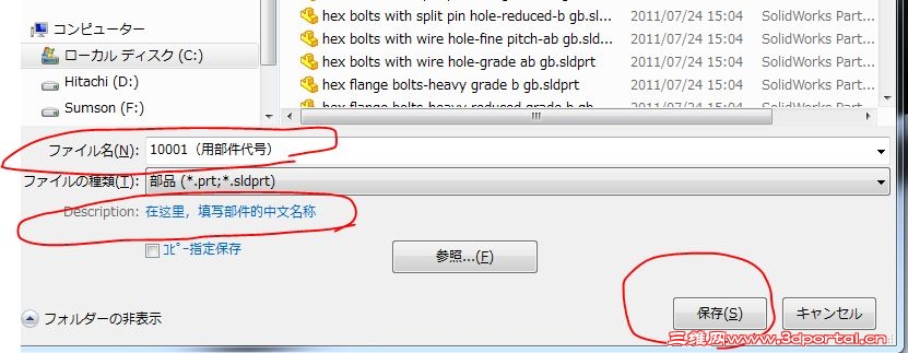

文件名尽量不用中文文件名称,尽量用代号,就不会有重复的,关于明细表的对应,修改一下对应项目的名称就可以的,保存,以后导入这个明细表用5 G4 t! x, \# O4 [7 i
, A6 p  E1 n- \) c4 Y1 ]
5 a; N9 c+ l/ N2 Z. S, y. B我是这样做的
* X" k  |' p* n' K( V, ]& v' i$ p4 S- y/ Q+ i# P
8 z, s5 T, t" S7 O4 L: s
