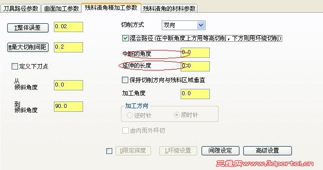

红色圈圈的含义,跪求指点,那位大哥大姐指点下,最好能举例说明下

十分的想弄明白,自己整了好几个图做比较了,就是不知道它的具体设置是什么含义啊

1第一个是指设定浅平面和陡斜面区域的区分角度,在HYBRID混合路径选中时才会显示,说白了浅平面走流线刀路,陡斜面走等高刀路 比方* b# A; q' Z" s) K, ^
设定为30度,则残料清角刀路在0-30度的浅平面走平缓的3D刀路,而30-90度的陡斜面走等高刀路
$ c8 Z# a" L* K  ^/ W9 q& e2第二个是指陡斜面走等高刀路的延伸距离,
