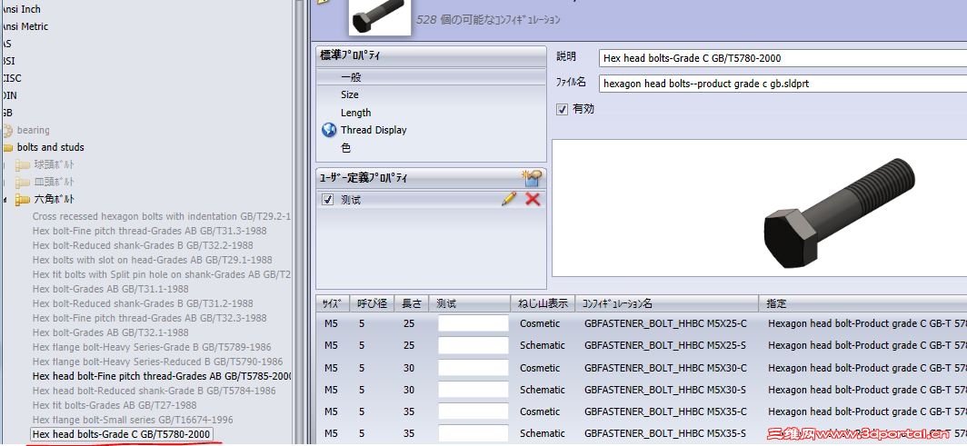

发表于 2011-7-25 19:44:07 | 显示全部楼层 |阅读模式 来自: 日本
# c; o4 S& E" I' j6 W
& s+ m# J) f! V& ~& `6 g. R% w
本帖最后由 hongwei_1987jp 于 2011-7-25 19:38 编辑 5 u9 [: E5 v/ a) g/ I
( c0 \8 @9 Y) y& ~# Q# N. r- \
阿帕奇 2 U* z( ~  N3 f; {* q5 L" U
  \* Q# c; @9 j# }5 Q7 k在SW2011添加后的标准件,保存。
- W6 h4 `; S/ o3 b8 ]5 H
! p* E7 r) Z+ Xhttp://www.3dportal.cn/discuz/images/default/attachimg.gif http://www.3dportal.cn/discuz/attachments/month_1107/1107251923038d300b2f788fdd.jpg 下载 (194.22 KB)" H# G* R: B8 d, d) T0 B
2011-7-25 19:23# q. A9 m4 r4 D. ], x
. T4 E# N3 a2 L% E8 n4 n2 O* \8 u
2 }, `( |$ z9 W' e( D! T0 p! L0 d7 I9 R% D  ]* d$ e
把这个零件复制到SW2012里去2 H6 }6 G3 u/ t$ U# n; A
1 q. _3 |! @# A2 a
http://www.3dportal.cn/discuz/images/default/attachimg.gif http://www.3dportal.cn/discuz/attachments/month_1107/1107251926efd89148055381be.jpg 下载 (39.06 KB)  A" {  k. y* E
2011-7-25 19:26
' `, q  N" ]# H  M5 t8 q0 ]/ j. R; s( K; d) x
" g; `- ~# C& L( `4 J* @' B8 x
% i' M5 v( g7 ?9 I
在SW2012 ToolBOX的这个零件信息,完全不存在啦!!!
' D* {4 r6 X4 z/ ~2 c, Y& z' p5 k9 h  X; f
http://www.3dportal.cn/discuz/images/default/attachimg.gif http://www.3dportal.cn/discuz/attachments/month_1107/110725192854b41e3859d9cbab.jpg 下载 (389.4 KB). v' K" N, t( S& L* t) |
2011-7-25 19:286 R8 l0 T7 L, T$ E% H* g2 G
+ k! |$ {4 ^$ v3 f* k; n
; [$ R7 M3 {; g* m( M7 R, w& T4 ?
  J" h9 ?8 V% R5 ~-------------------------------------------------------------
1 w" U% L& I' I$ i& e0 _# I  L* D+ G
7 N' S6 A1 f1 F- t0 s
6 f2 H+ D$ `/ t) Q+ w  }4 {1 s7 c- }% V上述测试说明 2012之前的ToolBOX的标准件,在SW2012里不能用啦!!!
$ f/ H! \/ B: d6 t
5 D  n6 x! F0 B2 B8 C, g
/ f3 Y2 T' Q! Q  @7 n-------------------------------------------------------------

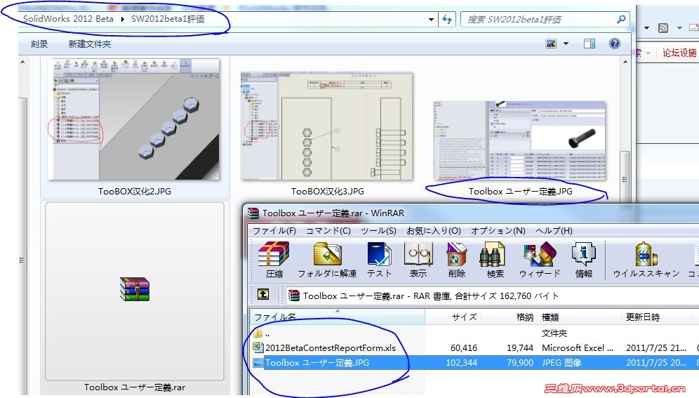

 楼主| 发表于 2011-7-25 19:59:39 | 显示全部楼层 来自: 日本
恢复SW2012的,自定义后,数据保存不了(可能是测试版的缘故),
% o& S" I# L* b  O+ I5 J定义方法同以前的版本一样的做法
6 w: k& z& B/ R9 @
+ `% Z: p1 t/ r& N2 h$ d  N3 M. W Toolbox ユーザー定義.JPG

 楼主| 发表于 2011-7-26 13:35:17 | 显示全部楼层 来自: 日本
本帖最后由 hongwei_1987jp 于 2011-7-26 13:47 编辑 6 \" G: ]& R( p
" `; Q& q/ [) ?! `0 |* C. K5# 阿帕奇
: f# Y7 l0 }& `( A- p: o# X3 m) M% N+ ^2 t* }/ ~1 W3 N
9 _2 M- V8 B! L, ?$ Q0 D; v
不要误会的啊,我的水品只能测试确认到我说的内容,至于是否有其他的选项,我也不知道怎么弄啊?可否提供什么参考意见?: m8 x, A$ _' e; O& M# I" l8 `
至于正版是否支持,我怎么能知道?# i; C: e5 ]7 A4 B
+ i# Q* ^, B, ?, S; ~" a# }
我也给他们报告了问题
# x% s- `8 D: S( `
