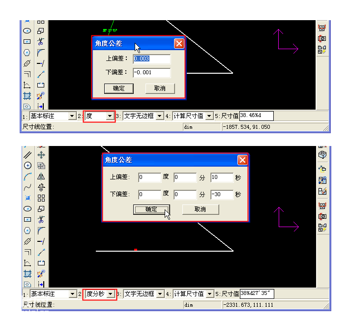

给角度标公差是机械制图时常有的事,在电子图板上要做这件事我觉得有点麻烦。如已画好了45°的角,要添上±10′的公差要求,电子图板只能做到添上±10,而分的符号“ ′" 要在其它位置单独输入,然后再经平移至适当位置来补上,很不方便。请教各位高手看有什么更好的方法。

1:选三点角度,2:选度分秒即可。5 _! W+ F8 o) r, `) S! d0 W' o

标注时,选择切换一下,把默认的度改成度分秒,公差时就可以显示了。

我是这样做的
就用基本标注,选角的两个边,“尺寸值”一栏里出现了“45%d”,鼠标左键点进去,在其后键入“%p10'”,回车即可,%p的意思为输出“±”。7 d) W2 p" G4 I, Q7 y2 Z5 }+ W1 E  }
也可以在其后键入“%+10'%-5'”,回车后输出的就是“45度+10'-5'”
5 C$ u" x, Y  J# l/ h* @( I$ {* n
( x( y. ?, x0 {) ^3 F& v; m& w注意:那“'”是英文输入形式下的单撇号4 {& l5 [% r3 n2 U* v7 u

在标角时,选取两边后,点右键出现角度公差对话框,见附件图,标注是如果度公差为度,在后面并不显示出度。& u) k1 Z$ C/ d: |
如是度分秒,公差值则显示为度分秒。

如果是2005r4创业版,要选择两角边,按住CTRL键加右键也会出现角度公差对话框
