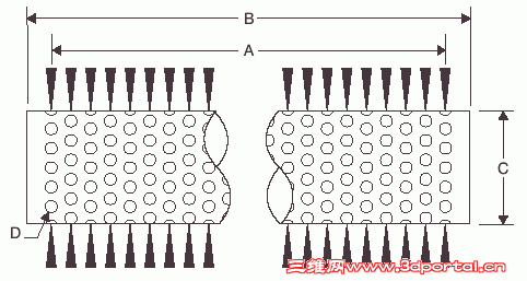

图一是圆柱面展开图( p( l% B, f; r" \; x0 q: q8 R
" r5 T! i7 w3 e3 l2 S. [辊的直径C=40mm,钻孔直径D=4mm,孔距H=10mm,呈45度错位排列(螺旋形,角度=45度),辊长B=1500MM,想求计算孔数的方法!

辊长B=1500mm,取钻孔中心长A=1480mm,螺旋角为45°,螺旋线与孔中心线长及绕辊线竖直投影长展开构成直角三角形,每条螺旋线的展开长L为以两个1480mm为直角边的斜边,L=2093mm,: c* n8 h% T; B" s9 A/ I- l( z
每条螺旋线上钻孔数:2093÷10=209   (个): g0 F( x, E  o
绕辊圈数:1480÷40π=11.777       若螺旋线节距t与孔距接近(这样可趋于均匀分布),40π÷12=10.47mm,即可在辊面上取12条螺旋线。+ [( h- X3 g. ?9 c/ p
在辊上钻孔总数:209×12=2508

9 U7 w% d  G, m( i9 q谢谢高兄,不过上面那一步不理解,可否示意详解,不胜感激6 ~6 i& r6 p+ M1 w; E+ `0 n2 o

应该是12条螺旋线,我算着怎么是2532

辊长B=1500mm,取钻孔中心长A=1480mm,螺旋角为45°,螺旋线与孔中心线长及绕辊线竖直投影长展开构成直角三角形,每条螺旋线的展开长L为以两个1480mm为直角边的斜边,L=2093mm,% J# D" o6 N% O7 ?( _
每条螺旋线上钻孔数:2093÷10=209  ...* n' ^6 p  W8 a' G( N$ C6 K5 [$ x
gaoyns 发表于 2011-7-28 09:30 http://www.3dportal.cn/discuz/images/common/back.gif
) _4 w/ q1 ^; U4 F- U7 Z8 i* J2 i7 F
为何取1480呢?》

1480/(40*3.14)
