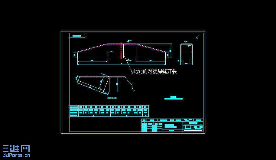

我公司是做起重机的,有时候在焊接U型槽时,焊缝会从焊缝中间裂开很长,这是什么原因造成的啊!
9 [  i+ K0 u) l- }  E0 F6 Y如果排除焊条和钢板的问题,又有什么因素会造成这样?

 楼主| 发表于 2006-3-14 13:36:31 | 显示全部楼层 来自: 中国河南新乡
是两截U型槽的对接焊缝.裂开足有400mm.

 楼主| 发表于 2006-3-18 23:03:02 | 显示全部楼层 来自: 中国河南新乡
俺明天照张图片传上来!让大伙分析一下!$ ^$ x8 p! H! X$ ]! r; y% F
. X/ H  M% y$ ]  q( ~+ |
钢板厚度为5-6mm,两截或数截U型槽对接,

发表于 2006-3-18 23:06:51 | 显示全部楼层 来自: 中国北京
整个图吧 虽然产品不一样 不过都有u形槽 相信有一定借鉴意义
发表于 2006-3-22 00:01:06 | 显示全部楼层 来自: 中国北京
好模糊 不好意思 看不太懂 2 H5 E5 p4 r5 R% S4 ?
据在下分析 主要由于板材较薄 焊接后 变形较大 因此焊缝受应力较大 $ K1 u$ t2 ]2 x4 E0 A% Y
可采用刚性固定u型槽 焊缝若过长 可用分段退焊 同样减小变形 # h: @( D# J5 ~& S6 d( `3 ^. k
  另外 注意焊接顺序 有条件的话 最好对称两段u型(断裂的焊缝) 能同时焊接; r/ m: J$ G* L3 p/ Z: A- z7 j1 n  Q
   最后适当减小焊接的输入量也可减小应力和变形

什么时候裂的,焊接过程中,焊后还没完全冷却前,或是完全冷却后?不一样的

我以前处理过这样的问题,如果不是结构受力的问题,应该可以从以下几个方面入手:% u  o" b* B8 z3 ]; k
1.坡口要开透,防止坡口根部焊缝未熔合。
3 [8 L. ]9 g; v( U( o/ G2.在坡口背面加上4~6mm后的衬板,可以保证坡口根部焊缝熔透,避免产生咬边、未熔合等焊接缺陷
. D( T* ]: k1 A6 R$ C! ?3.第一道打底焊至关重要,一定要处理好。2 E7 P, F- L5 Q
4.坡口如果起火焰切割的,一定要将切割后的挂渣清理干净,因为气割后产生的挂渣熔点极高,用弧焊不能熔化,容易形成夹渣等缺陷。% |; @7 H. H" R# f4 s
5.最后,注意一下多层多道焊的焊接参数。应该就可以防止断裂了。

一般情况下,焊接性较好的材料焊接,产生的裂纹应为热裂纹,抛开材料因素,产生这种裂纹的主要原因要么坡口角度太小,要么焊接速度太快。

对于焊接来说,由于是局部熔化,而且又是快热快冷,因此必然存在应力问题。
: N; o% O% J" Z+ \: v# Y. \无论是焊接裂纹还是焊接变形,主要原因在于应力。  F7 i% U0 d6 p
1.不谈贵公司选材问题,公司的工程师不会在这方面有漏洞。
; R3 c6 c1 l, B' @% t* ~/ X/ I2.不谈贵公司焊接的清洁问题,肯定会注意这方面。9 v& r* J5 I4 y0 m) q: z% g# x
3.关键是焊接前,焊接中,焊接后母材的温度均匀问题,( u1 n6 g) t9 k  U- ~) A- r$ @2 _+ R# U
3.1首先对焊接部位进行一定的预热处理,
! L3 c  j4 Q4 R* b7 \; q3.2焊接坡口一定做成U形,+ ~, S6 f4 {" s9 u
3.3焊接过程中,注意短焊接,从一侧焊后,再从另一侧焊,再把两端焊接补齐,; j. ]" }& K$ |; z
3.4焊一段后可以用锤子敲打,* N& K  a8 u: E/ h' S3 r
3.5焊接后尽可能不要骤然冷却。
