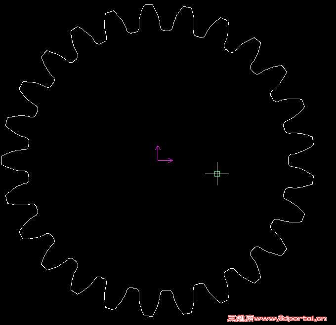

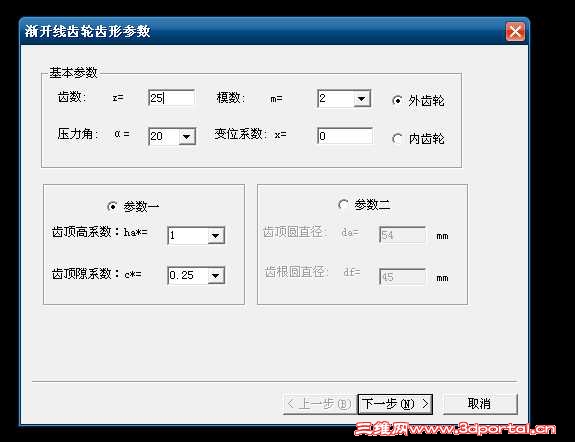

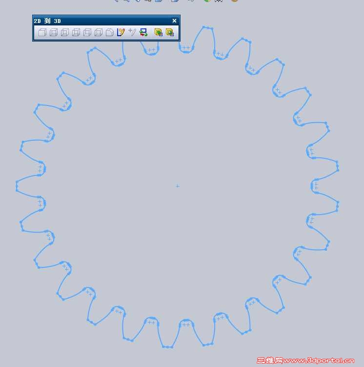

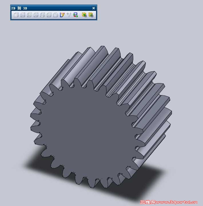

我是使用CAXA电子图板生成齿轮
发表于 2011-7-29 14:14:33 | 显示全部楼层 来自: 中国江苏苏州
导入SW生成三维图形的
发表于 2011-7-29 14:19:05 | 显示全部楼层 来自: 中国江苏苏州
如以下贴图
