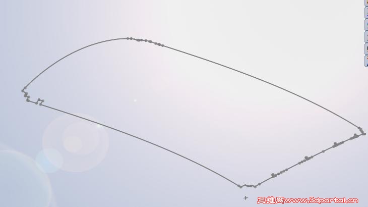

如果想把SW的3D草图转成别的软件能识别的特征,有这样的方法吗?或者SW能把这样的曲线做成一个完整的面吗?要完整的一个整体面,这个面的边界就是整个3D草图的边界。。

把文件传上来,看能不能做成一个面?

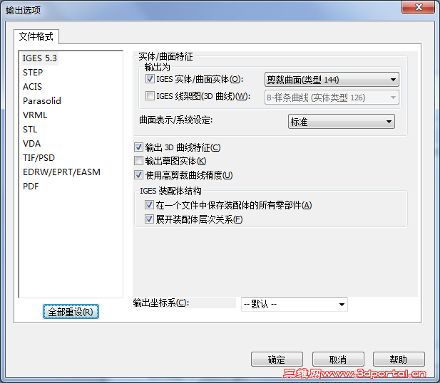

导出为 igs 格式,可以保存曲线信息。' K2 _  h/ J- ~; I
* x; S! v- e* `/ j但是SW的默认设置在导入和导出文件时都不处理曲线,所以需要自己设置一下。& L. }, q4 t8 i+ s0 E' p2 z
& Z5 n3 w$ j% l( G8 D1 p导出时,选择“另存为”,设置保存格式为 igs ,然后可以窗口下面有个选项按钮,自己点进去设置一下。

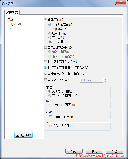

) ?6 S7 ^8 \0 e! Q/ r" c  ?导入时,选择“打开”,设置打开格式为 igs ,然后可以窗口下面有个选项按钮,自己点进去设置一下。
