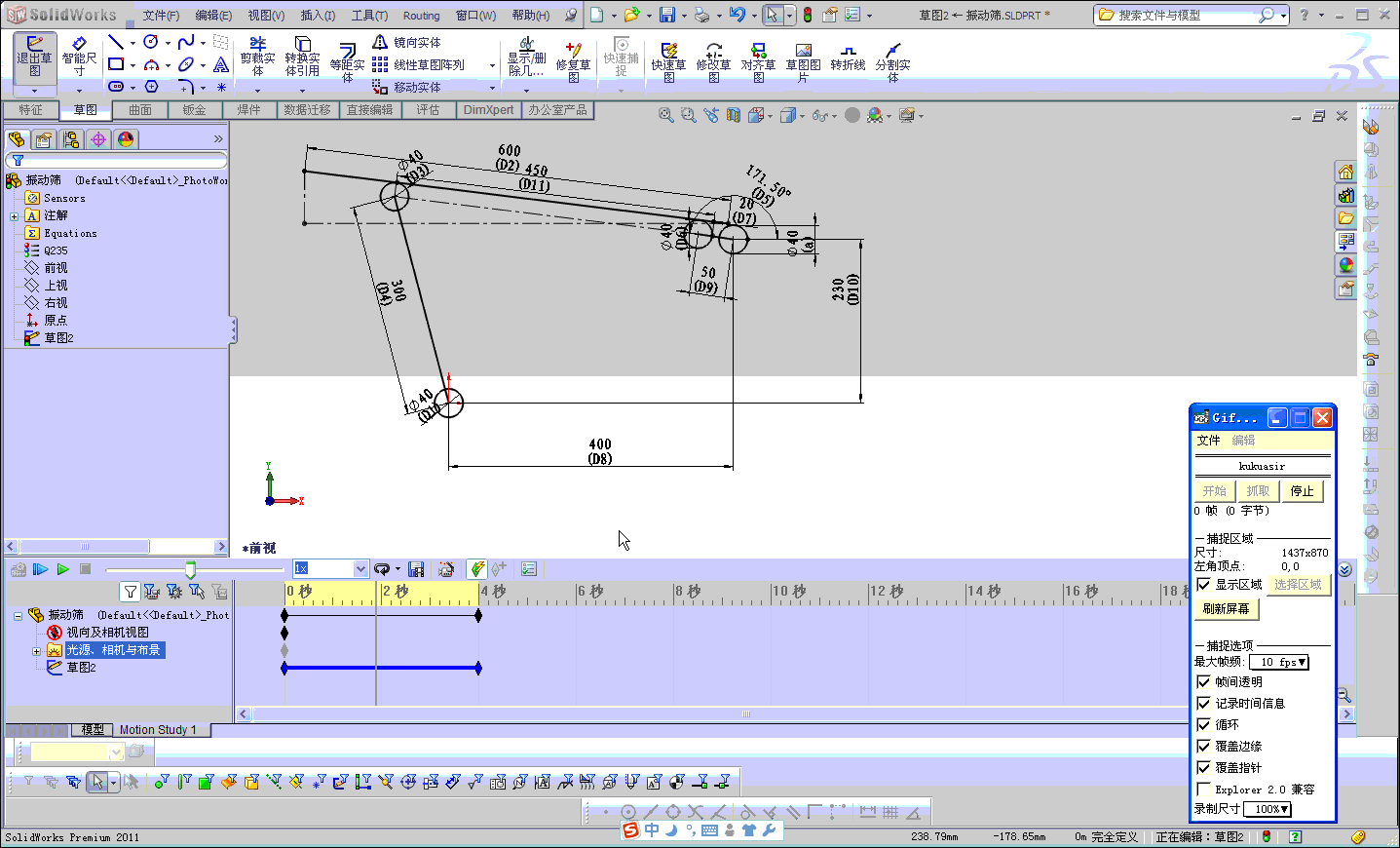

请教高手,草图环境中能不能做动画,模拟机构的运动

) c) r3 ]6 |0 u* H  z回发哥,我想要这种效果,可遗憾的是,只能在草图编辑环境中才能对尺寸进行驱动,退出草图编辑环境就不行了。也就是说,这种方式只能单一地对某一个草图经行驱动,不能实现多个草图的联动,我不习惯把构件画到一个草图中,也不喜欢用布局草图中的块,因此,这并不能解决我的问题。
! R" a* r0 f3 j+ q1 o望高手指点更好的方法

回楼上,在前期确定运动范围和轨迹,建模装配后再修改麻烦

建议采用:布局草图!

一语中的,布局草图
